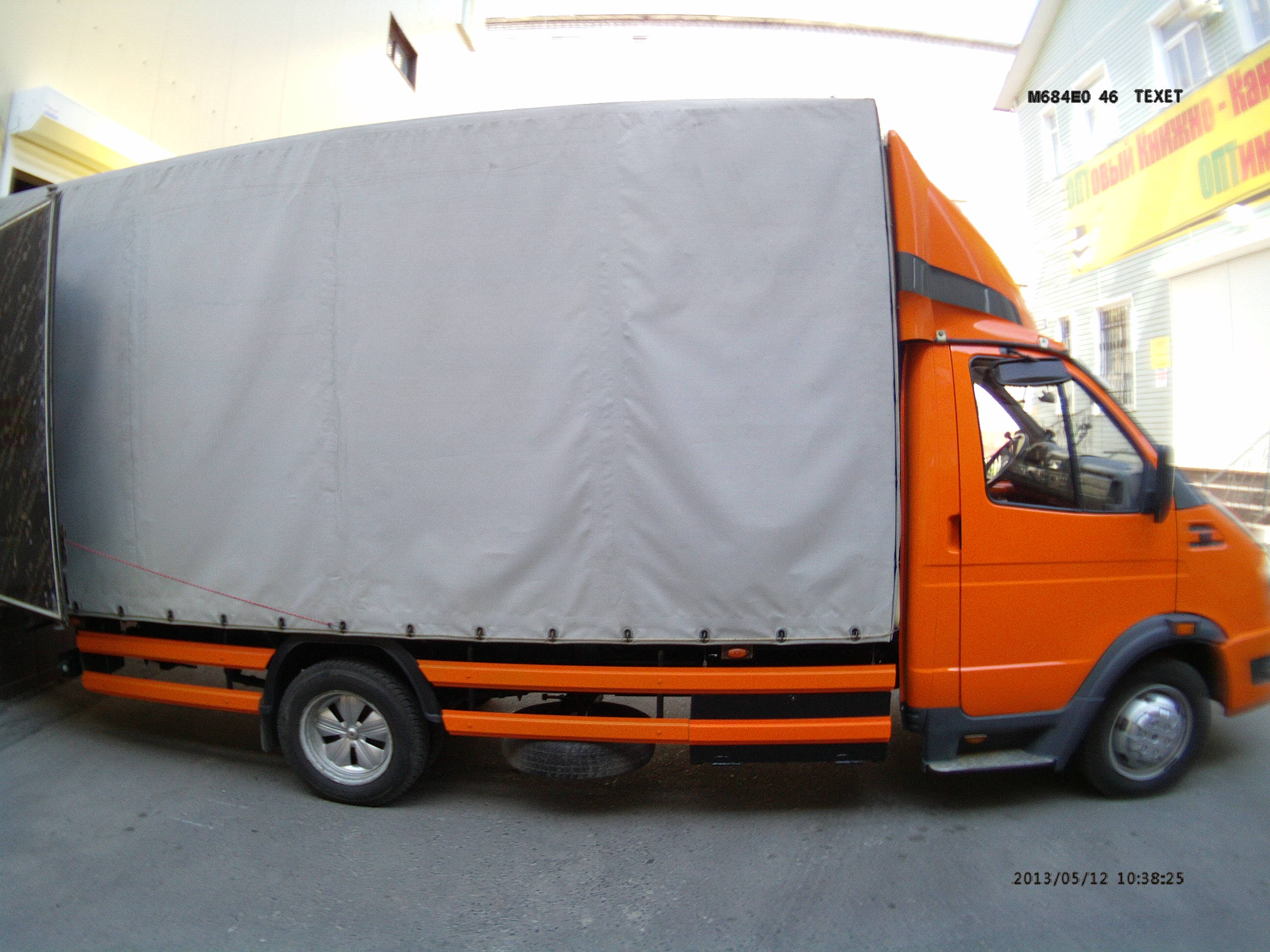

maksimkinpa 7 Опубликовано 12 мая, 2013 скажи а из чего зделал боковины с низу под плодформой? Поделиться этим комментарием Ссылка на комментарий
gruzovoz2009 33 Опубликовано 12 мая, 2013 кроштейн от какой машины на чем висит запаска??? Поделиться этим комментарием Ссылка на комментарий
makcum 86 Опубликовано 12 мая, 2013 четкая кормилица. Поделиться этим комментарием Ссылка на комментарий
Wasily 38 Опубликовано 12 мая, 2013 Из чего боковины?????? Поделиться этим комментарием Ссылка на комментарий
Алексей (224) 1 Опубликовано 12 мая, 2013 Здорово,чего говорить. Наверно много сил,средств и времени потратил. Поделиться этим комментарием Ссылка на комментарий
Бортач 0 Опубликовано 12 мая, 2013 прикольно.ступенька от чего? Поделиться этим комментарием Ссылка на комментарий
Ramis73 109 Опубликовано 12 мая, 2013 Капитальный красавчек. Интересует боковая защита из чего? Поделиться этим комментарием Ссылка на комментарий
ДЕНИС 2705 7 Опубликовано 12 мая, 2013 обвес(арка,ступенька) от ВАЛДАЯ??? Поделиться этим комментарием Ссылка на комментарий
Влад 36 регион 2 123 Опубликовано 12 мая, 2013 Зачётно. На верхние вопросы ответь? Поделиться этим комментарием Ссылка на комментарий
Санек_trucker 10 Опубликовано 12 мая, 2013 красавчик!!! грамотно!!! молодец!!! Поделиться этим комментарием Ссылка на комментарий
DJ 15 Опубликовано 12 мая, 2013 Парни это вроде как квадратная труба. Вот и все пироги... Поделиться этим комментарием Ссылка на комментарий
alex933 773 Опубликовано 13 мая, 2013 тут ежу понятно что профиль припаялиестественно не алюминь ,запаришься красить Поделиться этим комментарием Ссылка на комментарий
gorinish78 27 Опубликовано 13 мая, 2013 боковины-профиль 0.8 мм. для кафеля которым обшивают здания снаружи крашеный полимерной краской мною перечищены и перекрашены. крепеж труба 22 гнутая на трубогибе крепление к полу.пороги -труба 22 гнутая на трубогибе крепление на короб родной подножки.пласмаса валдай .крепеж запаски-самодельный из швелера сварен Г оброзно с лебедкой.ни где ни чем не цеплялся даже груженый . извиняюсь за долгий ответ !!! Поделиться этим комментарием Ссылка на комментарий
gorinish78 27 Опубликовано 13 мая, 2013 профиль оцинковка Поделиться этим комментарием Ссылка на комментарий
ДЕНИС 2705 7 Опубликовано 16 мая, 2013 обвес(арка,ступенька) от ВАЛДАЯ???кстати неплохой вариант для тех кто вешает новые бампера на старую морду Поделиться этим комментарием Ссылка на комментарий
K.u.p.e.r. 111 Опубликовано 17 мая, 2013 афигеть.просто бомба, а не газель. СНИМАЮ ШЛЯПУ 1 Поделиться этим комментарием Ссылка на комментарий
роман36 192 Опубликовано 18 мая, 2013 от валдая все Поделиться этим комментарием Ссылка на комментарий
gorinish78 27 Опубликовано 19 мая, 2013 от валдая всепочти ! но и зеркала не помешают . следующий замут . Поделиться этим комментарием Ссылка на комментарий
Урри 28 Опубликовано 15 июня, 2013 Атэто ЕВРО!Молодец! Поделиться этим комментарием Ссылка на комментарий
Alekx75 0 Опубликовано 16 июня, 2013 С запаской четко получилось. Поделиться этим комментарием Ссылка на комментарий
Бар Грузин 2217 0 Опубликовано 16 июля, 2013 Опупенно !!! Зачетно !!!10+ Поделиться этим комментарием Ссылка на комментарий
grafinchik 5 Опубликовано 18 июля, 2013 любо дорого смотреть,жаль тонировку запретили Поделиться этим комментарием Ссылка на комментарий
