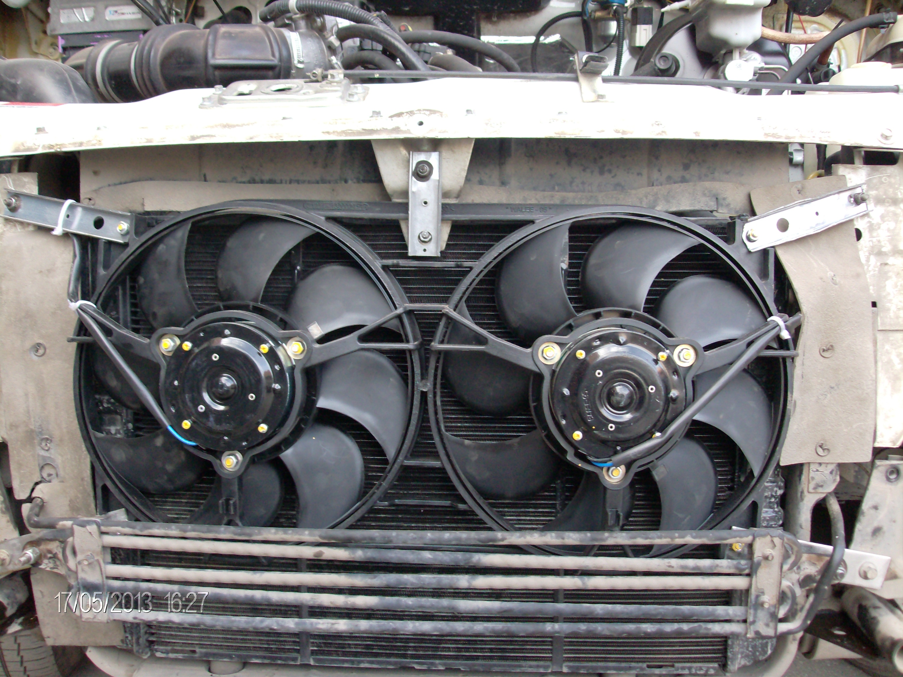

KabaN 53 Опубликовано 29 мая, 2013 Вещь отличная, вот только воды они боятся... советую разобрать моторы и передние крышки на герметик посадить. 2 года, полет нормальный Поделиться этим комментарием Ссылка на комментарий
chebukin63 144 Опубликовано 29 мая, 2013 Вещь отличная, вот только воды они боятся... советую разобрать моторы и передние крышки на герметик посадить. 2 года, полет нормальныйспс за совет, учту... Поделиться этим комментарием Ссылка на комментарий
efim_tula 165 Опубликовано 29 мая, 2013 не, эти нормально воду переносят, на них даже резинка насколько помню под крышкой. это шнивовские могут проливаться Поделиться этим комментарием Ссылка на комментарий
denpsih 26 Опубликовано 29 мая, 2013 бесполезная вещь Поделиться этим комментарием Ссылка на комментарий
chebukin63 144 Опубликовано 29 мая, 2013 бесполезная вещькому как, но мой двигатель не знает слова перегрев с этими вентиляторами. Поделиться этим комментарием Ссылка на комментарий
Мальчиш Плохиш 13 Опубликовано 29 мая, 2013 не, эти нормально воду переносят, на них даже резинка насколько помню под крышкой. это шнивовские могут проливатьсяА эти венты от чего? Поделиться этим комментарием Ссылка на комментарий
efim_tula 165 Опубликовано 29 мая, 2013 А эти венты от чего? от 21214 Поделиться этим комментарием Ссылка на комментарий
efim_tula 165 Опубликовано 29 мая, 2013 В шниве внутренние, а эти так и ставятся перед радиатором Поделиться этим комментарием Ссылка на комментарий

alex933 773 Опубликовано 30 мая, 2013 я вчерась видел по трассе у одного кекса стояли такие ,только поверх решётки радиатора Поделиться этим комментарием Ссылка на комментарий
efim_tula 165 Опубликовано 30 мая, 2013 я вчерась видел по трассе у одного кекса стояли такие ,только поверх решётки радиаторатолку то тогда от них Поделиться этим комментарием Ссылка на комментарий
alex933 773 Опубликовано 31 мая, 2013 типа пургу гонит через решётку))) Поделиться этим комментарием Ссылка на комментарий
Ivan Rogozin 412 Опубликовано 31 мая, 2013 от 21214Эти венты и есть от шеви нивы Поделиться этим комментарием Ссылка на комментарий
Spas750 327 Опубликовано 31 мая, 2013 Эти венты и есть от шеви нивыУ шнивы стоят внутри, и конфигурация и разьемы совсем другие и на них диффузоры еще есть, и резистор там в рамки есть, так что не путай ..., т.к. у них вращение другое. Поделиться этим комментарием Ссылка на комментарий
efim_tula 165 Опубликовано 31 мая, 2013 Эти венты и есть от шеви нивывот от шнивы Поделиться этим комментарием Ссылка на комментарий
Spas750 327 Опубликовано 31 мая, 2013 вот от шнивы Вот это они,Почему знаю, у меня жоповозка шнива 2007 года. Поделиться этим комментарием Ссылка на комментарий
efim_tula 165 Опубликовано 1 июня, 2013 Это правда 2123, но какбы одно и тоже, только на одной шильдик ваз на другой шевроле Поделиться этим комментарием Ссылка на комментарий

andrej-golubev 13 Опубликовано 23 сентября, 2013 У меня тоже такие стоят уже два года на Бизнесе. Доволен. Поделиться этим комментарием Ссылка на комментарий
chebukin63 144 Опубликовано 1 октября, 2013 Корректировка, так как на фото неудобно радиатор снимать, в последствии я переделал по другому енти карлсоны, подробности тут http://www.drive2.ru/cars/gaz/gazel/gazel/chebukin63/journal/1818232/ Поделиться этим комментарием Ссылка на комментарий
