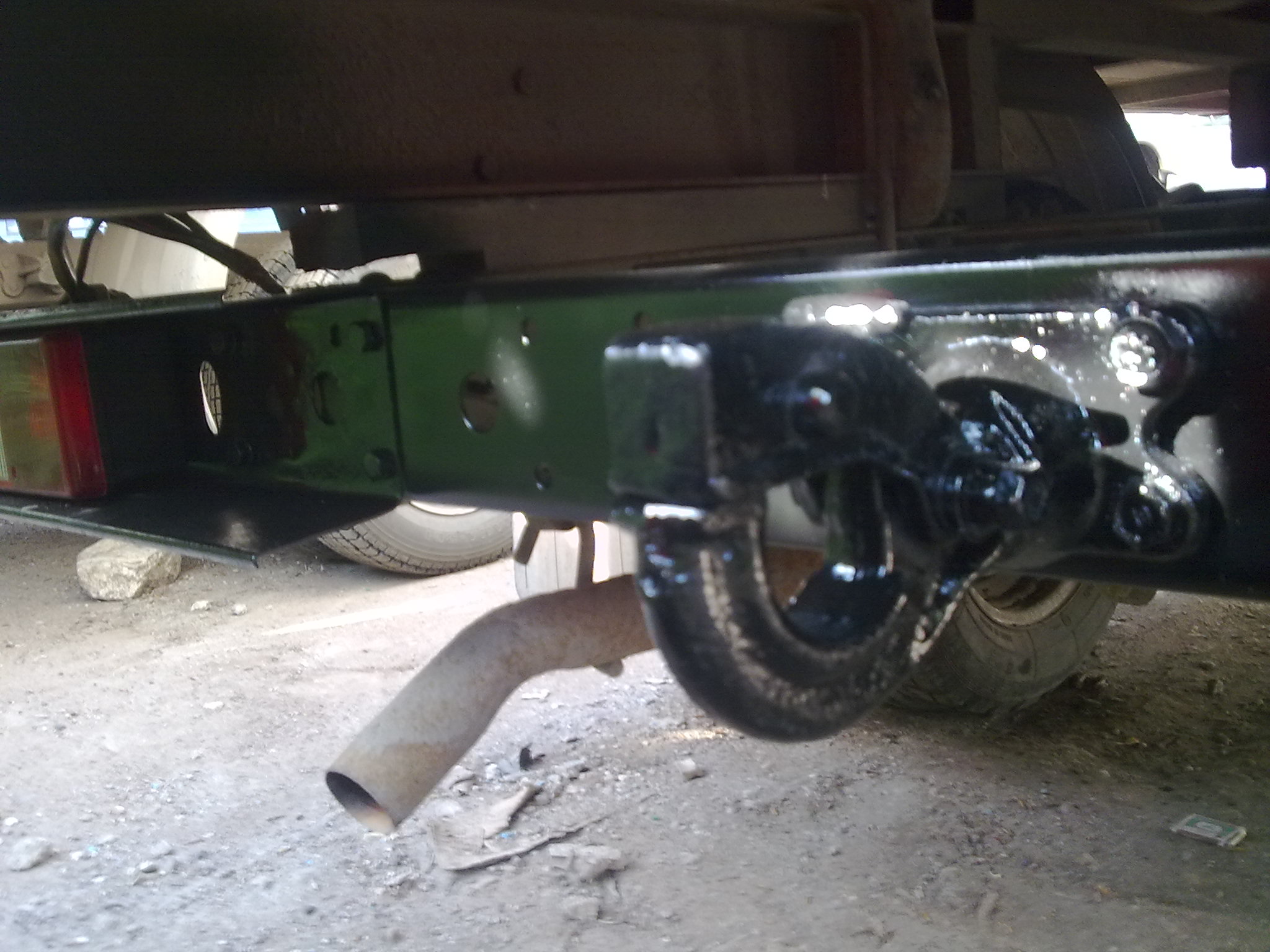

Toyota007 2 891 Опубликовано 8 июня, 2013 А,что за него крепить???Кроме бочки с квасом ни чего в голову не приходит. 1 Поделиться этим комментарием Ссылка на комментарий
makcum 86 Опубликовано 8 июня, 2013 я повез бочку кваса и мне загнуло фаркоп вместе с рамой. видимо когда ставил фарком нужно было ставить пластину для усиления. Поделиться этим комментарием Ссылка на комментарий
Spas750 327 Опубликовано 8 июня, 2013 я повез бочку кваса и мне загнуло фаркоп вместе с рамой. видимо когда ставил фарком нужно было ставить пластину для усиления.Опередил, тоже хотел написать что фаркоп на этом месте надо усиливать пластиной (а лутше швелером) и растяжками. Поделиться этим комментарием Ссылка на комментарий
газель2005 2 797 Опубликовано 8 июня, 2013 Швеллером .у меня там от него тоже все загнуло. Поделиться этим комментарием Ссылка на комментарий
Гагарин 2 009 Опубликовано 8 июня, 2013 о у меня тож такой,пару раз пригождался когда возил компрессор большой на колесах (в кузове) и потом подавал им его по точнее на место цепляя туда Поделиться этим комментарием Ссылка на комментарий
Spas750 327 Опубликовано 9 июня, 2013 Швеллером .у меня там от него тоже все загнуло.Просто швелер защитит только заднию полку, растяжки надо !!!!! Поделиться этим комментарием Ссылка на комментарий
VALERIAN409 33 Опубликовано 9 июня, 2013 Есть специальные усилители для фаркопа.пластина и растяжки (косоуры)и т.д. А так сумку-тележку как пенсионеры таскают можно подцепить. Поделиться этим комментарием Ссылка на комментарий
serba-kol 441 Опубликовано 9 июня, 2013 вот тащил этого зверя 900 верст, ничего не усиливал! больше фаркоп не нужен, лень открутить. Поделиться этим комментарием Ссылка на комментарий
