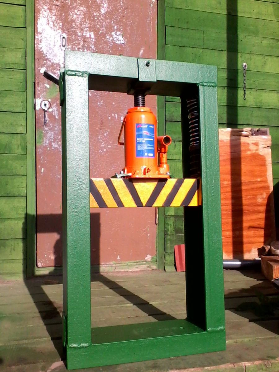

БРОДЯГА74 5 981 Опубликовано 18 июля, 2013 На подвижной части направляющие есть? На фото не видно! Поделиться этим комментарием Ссылка на комментарий
al.karlowitch 60 Опубликовано 18 июля, 2013 иногда очень полезная вещь!у меня такой только покороче и лист внизу чтоб не заваливался. 1 Поделиться этим комментарием Ссылка на комментарий
БРОДЯГА74 5 981 Опубликовано 18 июля, 2013 Тоже варил нечто подобное, но поменьше, под домкрат 5т, который также крепил пластинами, но при хорошей нагрузке эти пластины начинали выгибатся от того что брус под домкратом норовил вывернутся! Поделиться этим комментарием Ссылка на комментарий
16yur63 15 Опубликовано 18 июля, 2013 На подвижной части направляющие есть? На фото не видно!направляющие сделаны из швеллера и внутри них ходит прижимная балка , которая сварена из двух швеллеров . Поделиться этим комментарием Ссылка на комментарий
газель2005 2 791 Опубликовано 18 июля, 2013 А что за пружины обратного хода ?И где площадка упора? Поделиться этим комментарием Ссылка на комментарий
16yur63 15 Опубликовано 18 июля, 2013 А что за пружины обратного хода ?И где площадка упора? площадка упора - нижний швеллер . от чего пружины - не знаю , просто подошли по размеру ... Поделиться этим комментарием Ссылка на комментарий
