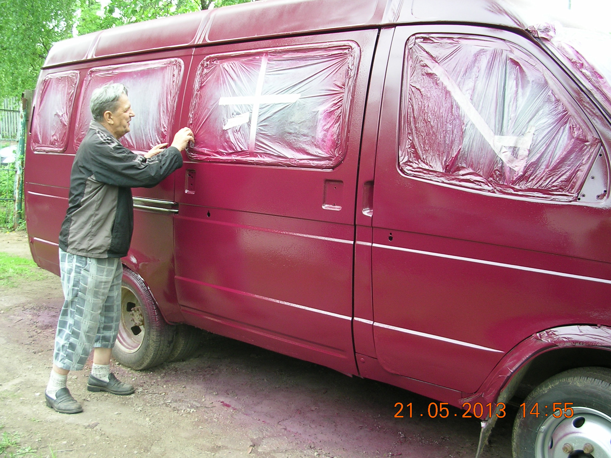

makc68rus 12 Опубликовано 24 июля, 2013 как качество покраски электрокраскопультом???? Можно поинтерисоватся какой модели электрокраскопульт??? Поделиться этим комментарием Ссылка на комментарий
Spas750 327 Опубликовано 24 июля, 2013 как качество покраски электрокраскопультом???? Можно поинтерисоватся какой модели электрокраскопульт???Качество и так видно, все матовое, кисточкой ровнее получается, но полосатое. Да и колеса надо накрывать, а щели в дверных проемах затыкать надо. Поделиться этим комментарием Ссылка на комментарий
Vladimir 13 5 Опубликовано 24 июля, 2013 Качество и так видно, все матовое, кисточкой ровнее получается, но полосатое. Да и колеса надо накрывать, а щели в дверных проемах затыкать надо.С колёсами я немного лохонулся, забыл про них. Я их всё равно менял. А про качество покраски могу сказать, для первого раза очень даже не плохо. Покрашено в 2 слоя. Первый слой кое-где дал подтёки, я их зашлифовывал нулёвкой, второй слой лёг вобще идеально. Если сейчас как она есть затереть 2000-ной шкуркой и после этого полирнуть, то и матовость пропадёт, будет не хуже заводской. А капот кстати и так блестит. Если учитывать что красил на улице, да и немного торопился, то получилось идеально. Краскопульт отечественный за 700 р. покупал. 1 Поделиться этим комментарием Ссылка на комментарий
Vladimir 13 5 Опубликовано 24 июля, 2013 А кисточкой кстати краски уйдёт в 1,5 раза больше. А она блин не дешевая. Поделиться этим комментарием Ссылка на комментарий
Vladimir 13 5 Опубликовано 24 июля, 2013 как качество покраски электрокраскопультом???? Можно поинтерисоватся какой модели электрокраскопульт???Краскопульт отечественный ЭКРП - 80/0,8 фирмы КАЛИБР, за 700 р. покупал. Поделиться этим комментарием Ссылка на комментарий
Spas750 327 Опубликовано 24 июля, 2013 Да нормально все, только полировать такую площадь долго и нудно, лютше сразу с минимальными косяками делать.Я крашу пистолетом за 450 рублей, а компрессор со сторого холодильного оборудования, для холодильных комнат шел, типа зиловского. Поделиться этим комментарием Ссылка на комментарий
alex933 773 Опубликовано 24 июля, 2013 я за 450 рэ краскопуль беруВСЁ ЗАВИСИТ ОТ КРИВИЗНЫ РУК Поделиться этим комментарием Ссылка на комментарий
Санек_trucker 10 Опубликовано 24 июля, 2013 весной красил один кабину, мы забраковали итог покраски но после покрытия лаком результат был на высоте. поэтому я советую облить лаком. и полировать нужды не будет. кстати красили на улице. Поделиться этим комментарием Ссылка на комментарий
alex933 773 Опубликовано 25 июля, 2013 мухи создают эффект карбона))))но после трёх стирок РАБОТАЮТ КАК ПОЛИРОЛЬ ) 1 Поделиться этим комментарием Ссылка на комментарий
shyshik33 94 Опубликовано 25 июля, 2013 весной красил один кабину, мы забраковали итог покраски но после покрытия лаком результат был на высоте. поэтому я советую облить лаком. и полировать нужды не будет. кстати красили на улице.и лак можно нанести крутым апельсином)))))) Поделиться этим комментарием Ссылка на комментарий
shyshik33 94 Опубликовано 25 июля, 2013 нормально для первого раза хорошо сам лет 8 назад свой капитон тоже на улице красил так же получилось, глянца небыло вобще. и советую не полировать, тк в первый раз полюбому до грунта протрешь, а зашкурить 1000 зерном с водой и укрыть лаком потолще и потом уже полировать если потребуется. Поделиться этим комментарием Ссылка на комментарий
alex933 773 Опубликовано 25 июля, 2013 раз клиент принёс не тот растворителькрасонулкак кожа крокодила получилосьзахочешь не сделаешьтак и оставили)) Поделиться этим комментарием Ссылка на комментарий
al.karlowitch 60 Опубликовано 25 июля, 2013 сколько краски ушло?мысля посещает что-то пдобное забацать. Поделиться этим комментарием Ссылка на комментарий
ВаЛеРа42rus 38 Опубликовано 25 июля, 2013 Покраска не о чём! Поделиться этим комментарием Ссылка на комментарий
alex933 773 Опубликовано 25 июля, 2013 судя по глянцу с балончиков красили Поделиться этим комментарием Ссылка на комментарий
красногорск 1 077 Опубликовано 25 июля, 2013 скорее всего давление маловато было !!! Поделиться этим комментарием Ссылка на комментарий
Vladimir 13 5 Опубликовано 25 июля, 2013 скорее всего давление маловато было !!!В этом краскопульте давление не регулируется, он электрический.Может на фото так видно, в живую если смотреть, очень даже не плохо. Поделиться этим комментарием Ссылка на комментарий
Vladimir 13 5 Опубликовано 25 июля, 2013 сколько краски ушло?мысля посещает что-то пдобное забацать. Я крышу не красил. Без неё ушло 2,5 банки краски, плюс к каждой банке баночка отвердителя, и на весь объем краски 2 бутылки растворителя. Поделиться этим комментарием Ссылка на комментарий

alex933 773 Опубликовано 26 июля, 2013 апельсиновая корка при покраскев полне нормальное явлениетак и красится автоа потом на полироль Поделиться этим комментарием Ссылка на комментарий
