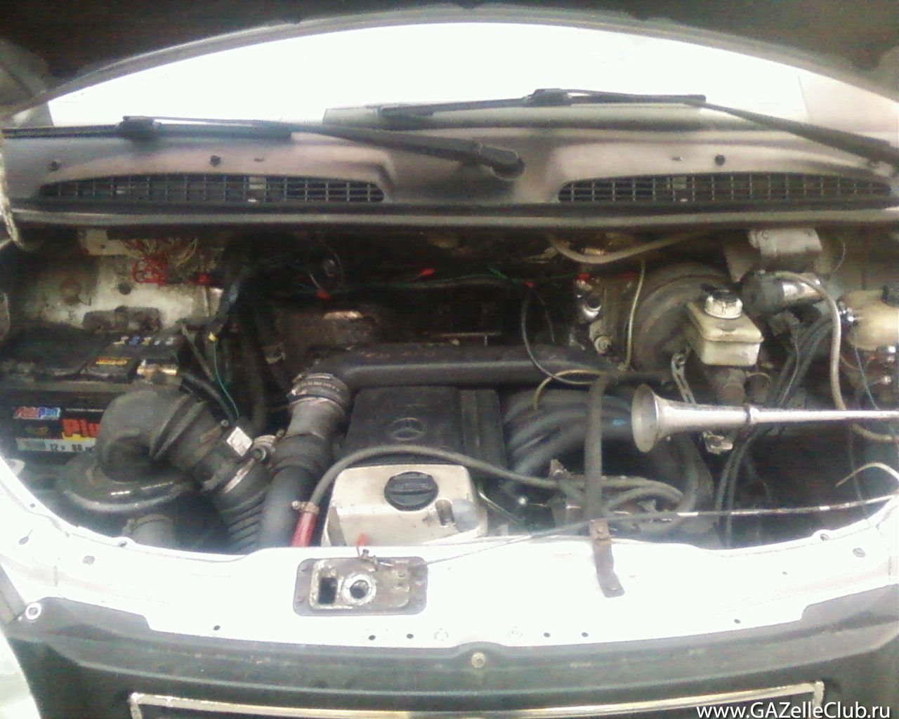

al.karlowitch 60 Опубликовано 30 июля, 2013 это от чего сердечко? Поделиться этим комментарием Ссылка на комментарий
efim_tula 167 Опубликовано 30 июля, 2013 это от чего сердечко?там даже значек на клапанной крышке стоит, а ты спрашиваешь от чего.((( мотор огонь, даже на ослиной моче ездит. Поделиться этим комментарием Ссылка на комментарий
al.karlowitch 60 Опубликовано 31 июля, 2013 значёк плоховасто видно. Поделиться этим комментарием Ссылка на комментарий
корешок72 28 Опубликовано 31 июля, 2013 нормалёк! Зачётно! Поделиться этим комментарием Ссылка на комментарий
газель2005 2 786 Опубликовано 31 июля, 2013 значёк плоховасто видно.Ну так в капоте дыру надо вырезать)) Поделиться этим комментарием Ссылка на комментарий
ruslan0412 20 Опубликовано 31 июля, 2013 это от чего сердечко?Мерседес кузов W202 250Е 1997 г.в. КПП Спринтер, кардан Спринтер (удлинён до 3,42 м., 2-ва подвесных), ТНВД на двигателе с ОМ 602.942 рядный механика. Расход по городу 11л/100 км, трасса - 9л/100км 5 Поделиться этим комментарием Ссылка на комментарий
гаэелист96 34 Опубликовано 31 июля, 2013 Смотрится лучше родного .. Поделиться этим комментарием Ссылка на комментарий
Александр 275 Опубликовано 12 сентября, 2013 С таким движком новуй ВУТ+ГТЦ нужен, БОШ Поделиться этим комментарием Ссылка на комментарий
Дмитрий-02rus 65 Опубликовано 12 октября, 2013 Мотор-зверь КПП будет рвать за здрастье ... Поделиться этим комментарием Ссылка на комментарий
