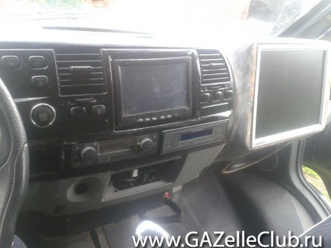

Печка "Газель-бизнес",управление от нее же,бортовик,ЦПС от "бизнеса" под левой рукой.Стало гораздо удобнее и функциональнее.Левее блока управления карман под рацию.

"Длинноногие пассажиры" монитор не побьют?
Cажал уже.Нет,все нормально.Ничего ничему не мешает.

Не проще, ли к потолку откидной пристроить?
В трехместке это не прокатит.И вообще эт не наш метод.

Я видел разные  варианты с монитором в 3-х местках, но такой в первые...Не думаю, что если три человека захотят смотреть , что то на мониторе, то в такой интерпретации прокатит...или хотябы два...
А это он для себя) Ноги на водительское и лежишь себе перед сном чп смотришь)

Там саб под монитором или ошибаюсь я ??) Некоторые два провода соединить правильно не могут а тут такое))) Руки не только откуда надо растут, но и помоему их тут как минимум 3 штуки)))) 6+ из 5 возможных)) не слушай никого, дела в гору идут)) xzibit в отпуске я так понимаю)
Да,стелс под монитором. ЗЯ 12 литров под Polk Audio,cабвуфер 8".
блин у меня усилок новый а я не знаю как его подключить.а тут телек с сабом.Смельчак!

Это компьютер с двумя мониторами.

Тюльпаны от магнитолы к усилку по цветам, мелкий в сцепке с тюльпанами одна сторона на магнитолу плюс, вторая на усилок по центру, по бокам на усилке плюс что к акб, и минус на кузов)))
А это все подключенно уже?? как с питанием?? генератор, акб?? рассказывай
Генератор Fenox,105 А c доп.диодом,АКБ Varta 75 Ач.Питание на комп и монитор 7" напрямую от АКБ через предохранитель.Монитор 15" через преобразователь 12/220.
Отопитель с блоком согласно эл.схеме "Газель-Бизнес",там ничего сложного.
Отопитель от "бизнеса" как на эту панель подходит, переделок много?
Подходит как обычно-подточить,подогнать,сделать(найти)  кронштейны.Полностью переделать переднюю крышку под блок управления,перенести ЦПС.
Нет ничего невозможного для людей.С интеллектом.
