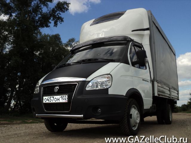

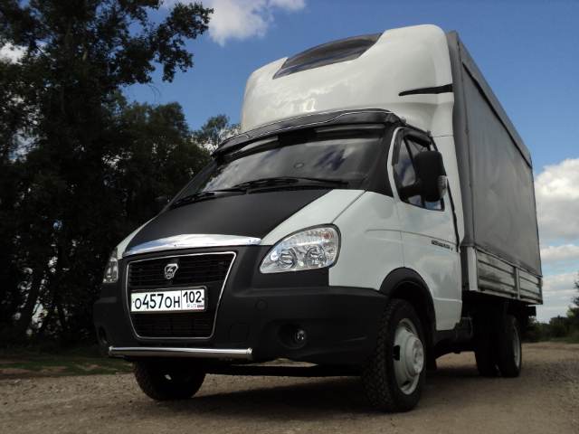

вовчик 33 10 Опубликовано 29 августа, 2013 красавная !!! накладка на капоте от чего ? Поделиться этим комментарием Ссылка на комментарий
Дмитрий-02rus 65 Опубликовано 30 августа, 2013 красавная !!! накладка на капоте от чего ?Купил мухобойник (тоько не вороний глаз он хрупкий бывают другие 350 руб) взял в руки ножовку, большой напильник, включил фантазию и вуаля... Ручная работа ,зксклюзив!!! Получившуюся заготовку обтянул 3-D карбоном и затем блестящей хромовой самоклейкой в любом рекламном агенстве можно купить. Карбон обязательно и обязательно 3-Д ,что бы самоклейка ровно легла лучше что бы клеил специалист. 1 Поделиться этим комментарием Ссылка на комментарий
Балаганов 697 Опубликовано 3 сентября, 2013 Спойлер шкурил и грунтовал? Поделиться этим комментарием Ссылка на комментарий
Дмитрий-02rus 65 Опубликовано 3 сентября, 2013 Спойлер шкурил и грунтовал?Да нет же это карбон, то же самое что и на капоте. Хотя рассматривал как вариант просто покрасить но решил не экономить а сделать на совесть. У меня в местах наклеивания карбона как раз есть углубления по этому смотрится рельефно и красиво на фото не передать ТРИ-ДЭ эффект. У меня стоит хороший обтикатель высотой 2.20. Поделиться этим комментарием Ссылка на комментарий
DJ 15 Опубликовано 7 сентября, 2013 Дружище меня труба нижняя интересует от чего. И крепление ее. Поделиться этим комментарием Ссылка на комментарий
Дмитрий-02rus 65 Опубликовано 7 сентября, 2013 Дружище меня труба нижняя интересует от чего. И крепление ее. Искал такую нержавку два месяца так и не нашёл. Купил в мебельном трубы для ножек столов. Понты конечно но все думают что нержавка и смотрится круче. Заглушки боковые тоже там взял. крепил пластинами ну это ты и сам видишь и стягивал их для прочности болтами. Можно и крепить и одной толстой Z-образной пластиной но сможешь ли её так правильно согнуть ... я не смог Кстати самое сложное загнуть ровно по дуге как бампер хромированную трубу она падла ровно плохо гнётся. Поделиться этим комментарием Ссылка на комментарий
