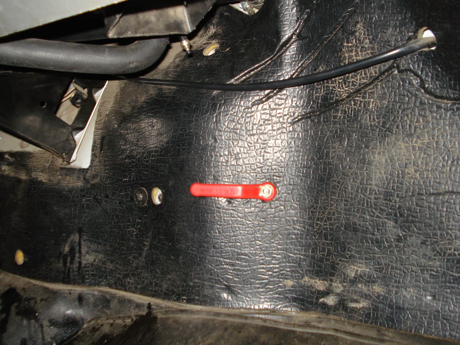

Трехходовой кран на печку

Красава. Как только мой родной накроется то же так замучу.
а нафига трёхходовый то? обычного шарового разве не достаточно?
при закрытии крана на печку, жидкость начинает циркулировать из блока к помпе (минуя печку получается) это чтоб 3-4 цилиндр не перегревались, если просто перекрыть, то не хватает циркуляции, у меня было так сделано и перегрелся 4 цилиндр и на поршне юбку задроло
вообщем проверено горьким опытом, поэтому и поставил трехходовой
