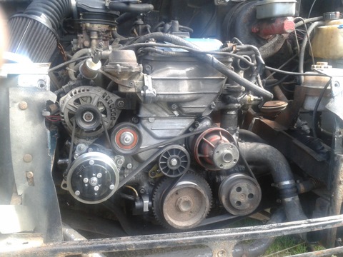

Гагарин 2 009 Опубликовано 7 октября, 2013 прикольно,не за быть бы как ремень стоит при его замене)) Поделиться этим комментарием Ссылка на комментарий
sobol615 45 Опубликовано 7 октября, 2013 прикольно,не за быть бы как ремень стоит при его замене)) Главное к нему подлезть не снимая радиатора. Поделиться этим комментарием Ссылка на комментарий
газель2005 2 807 Опубликовано 7 октября, 2013 Не вижу проблем,ааа хотя на ст/о поменьше места Поделиться этим комментарием Ссылка на комментарий
sobol615 45 Опубликовано 7 октября, 2013 Не вижу проблем,ааа хотя на ст/о поменьше места Ничего,пальцы согнем как будет надо. Поделиться этим комментарием Ссылка на комментарий
газель2005 2 807 Опубликовано 7 октября, 2013 Агрегат кондера на чем крепится? Поделиться этим комментарием Ссылка на комментарий
sobol615 45 Опубликовано 7 октября, 2013 Агрегат кондера на чем крепится? Кондесор с вентилятором на раме под сдвижной дверью. Поделиться этим комментарием Ссылка на комментарий
alex933 773 Опубликовано 8 октября, 2013 ремень от чего? Поделиться этим комментарием Ссылка на комментарий
sobol615 45 Опубликовано 8 октября, 2013 ремень от чего? Поликлиновый 1750 мм.Прислали в комплекте. Поделиться этим комментарием Ссылка на комментарий
газель2005 2 807 Опубликовано 8 октября, 2013 Неее сам насос ? Поделиться этим комментарием Ссылка на комментарий
sobol615 45 Опубликовано 8 октября, 2013 Неее сам насос ? В комплекте дали так называемый универсальный кронштейн под 406 двигатель-две пластины и кучу болтов с гайками. Поделиться этим комментарием Ссылка на комментарий
=Wulf= 2 Опубликовано 10 октября, 2013 Смотрится жутко но дело полезное. Поделиться этим комментарием Ссылка на комментарий
sobol615 45 Опубликовано 10 октября, 2013 Смотрится жутко но дело полезное. Насколько оно полезное даже не представлял,пока на юг не сходил. Поделиться этим комментарием Ссылка на комментарий
xalturka 8 Опубликовано 14 октября, 2013 Привет!есть фото кранштейна или чертеж? Поделиться этим комментарием Ссылка на комментарий
sobol615 45 Опубликовано 15 октября, 2013 Привет!есть фото кранштейна или чертеж? Нет,сделать не догадался. Поделиться этим комментарием Ссылка на комментарий
sobol615 45 Опубликовано 18 октября, 2013 жаль...Там кронштейн одно название.Две треугольные пластины спереди и сзади.Верхний болт он же ось на опорный ролик.Все остальное это болты гайки и шайбы для точной подгонки соосности ремня. Поделиться этим комментарием Ссылка на комментарий
KabaN 53 Опубликовано 18 октября, 2013 а без опорного ролика разве нельзя обойтись? или гена проскальзывать будет? Поделиться этим комментарием Ссылка на комментарий
sobol615 45 Опубликовано 18 октября, 2013 а без опорного ролика разве нельзя обойтись? или гена проскальзывать будет?И гена и помпа.И соосность при такой длине ремня. Поделиться этим комментарием Ссылка на комментарий
KabaN 53 Опубликовано 18 октября, 2013 точно, про помпу я не подумал. генератор то выше получается... а к чему задний кронштейн компрессора прикручивается, никак не соображу? Поделиться этим комментарием Ссылка на комментарий
sobol615 45 Опубликовано 18 октября, 2013 точно, про помпу я не подумал. генератор то выше получается... а к чему задний кронштейн компрессора прикручивается, никак не соображу?На блок и сзади и спереди на пластинах.С генератором общая шпилька. Поделиться этим комментарием Ссылка на комментарий

vovanli 7 Опубликовано 22 ноября, 2013 думаю бенза стала заметно поджерать, кандей, генератор на кандей работать стал плюс малость гидрач мощности дрыгуна возьмёт, летом вентокрыл электро Поделиться этим комментарием Ссылка на комментарий
sobol615 45 Опубликовано 23 ноября, 2013 думаю бенза стала заметно поджерать, кандей, генератор на кандей работать стал плюс малость гидрач мощности дрыгуна возьмёт, летом вентокрыл электро Вентилятор принудиловка,генератор 105А. Пока по расходу ничего не могу сказать,но что возрастет это точно,при включении слышно как присаживается двигатель лишнюю приблуду крутить. Поделиться этим комментарием Ссылка на комментарий
