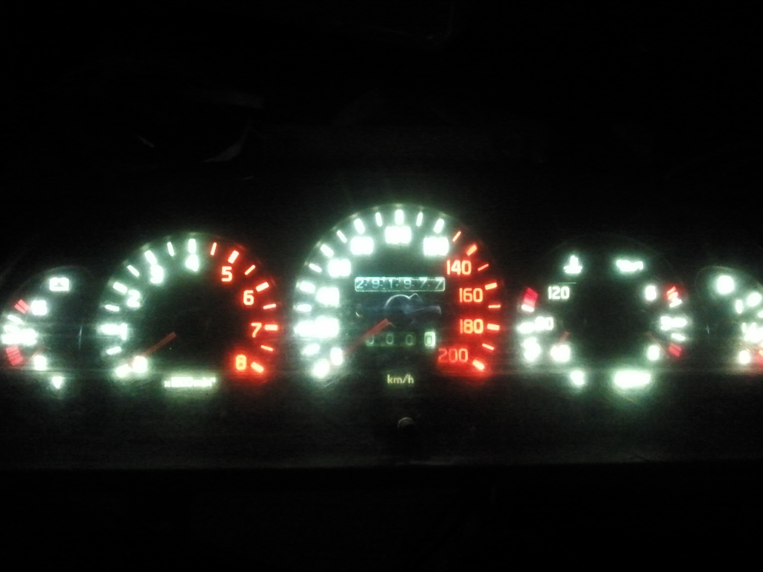

PanDiman 1 540 Опубликовано 16 октября, 2013 жалко, что фотоаппарат не показывает всей красоты светодиодов !! Поделиться этим комментарием Ссылка на комментарий
RIN 108 Опубликовано 17 октября, 2013 Подсветку приборов тоже сам делал? Поделиться этим комментарием Ссылка на комментарий
geny8383 0 Опубликовано 17 октября, 2013 сам делал Поделиться этим комментарием Ссылка на комментарий
СЕГА 506 Опубликовано 17 октября, 2013 как бы на старой панеле замутить подобную подсветку.а то ни черта не видно в темноте. Поделиться этим комментарием Ссылка на комментарий
geny8383 0 Опубликовано 17 октября, 2013 как бы на старой панеле замутить подобную подсветку.а то ни черта не видно в темноте.легко покупаешь led ленту накладку на приборку и оргстекло лучше из под сд дисков наклеиваешь накладки на оргстекло и фуаля Поделиться этим комментарием Ссылка на комментарий
ДЕНИС 2705 7 Опубликовано 18 октября, 2013 как бы на старой панеле замутить подобную подсветку.а то ни черта не видно в темноте.на старой приборке подобную тему замутить сложновато а вот естле тебе просто хочется отчётливо видеть все показания приборов тебе потребуется примерно 12 свето диодных лавп(обычных с усиками стоят они примерно гдето 10-20р.)фольга и клей у меня на жугулях получилось вот так на газели не делал потому как безнадобности там у меня и так ярко светит 1 Поделиться этим комментарием Ссылка на комментарий
СЕГА 506 Опубликовано 19 октября, 2013 на старой приборке подобную тему замутить сложновато а вот естле тебе просто хочется отчётливо видеть все показания приборов тебе потребуется примерно 12 свето диодных лавп(обычных с усиками стоят они примерно гдето 10-20р.)фольга и клей у меня на жугулях получилось вот так на газели не делал потому как безнадобности там у меня и так ярко светит подробнее отпишись в личку пжл Поделиться этим комментарием Ссылка на комментарий
ДЕНИС 2705 7 Опубликовано 19 октября, 2013 подробнее отпишись в личку пжлhttp://semerka.info/node/159 вот тут но он в плане отражателей не заморачивался и ещё масса интересных идей которые пременимы и для газели Поделиться этим комментарием Ссылка на комментарий
geny8383 0 Опубликовано 19 октября, 2013 на старой приборке подобную тему замутить сложновато а вот естле тебе просто хочется отчётливо видеть все показания приборов тебе потребуется примерно 12 свето диодных лавп(обычных с усиками стоят они примерно гдето 10-20р.)фольга и клей у меня на жугулях получилось вот так на газели не делал потому как безнадобности там у меня и так ярко светда нет там ни чего сложного работы на час Поделиться этим комментарием Ссылка на комментарий
geny8383 0 Опубликовано 19 октября, 2013 http://www.gazelleclub.ru/forum/gallery/image/2458-priborka/ Поделиться этим комментарием Ссылка на комментарий
ДЕНИС 2705 7 Опубликовано 20 октября, 2013 http://www.gazelleclub.ru/forum/gallery/image/2458-priborka/без обид но я как то не сторонник такова тюнинга был печальный опыт снял стрелку с тахометра и поставил обратно теперь покозания неправелные тоесть до 2т.об норм а вот после вообще жо..(((+Стрелка может обломится(то же было Поделиться этим комментарием Ссылка на комментарий
geny8383 0 Опубликовано 20 октября, 2013 без обид но я как то не сторонник такова тюнинга был печальный опыт снял стрелку с тахометра и поставил обратно теперь покозания неправелные тоесть до 2т.об норм а вот после вообще жо..(((+Стрелка может обломится(то же былону не знаю у меня вроде все норм тк стоит БК показания сходяться Поделиться этим комментарием Ссылка на комментарий
al.karlowitch 60 Опубликовано 26 октября, 2013 как бы на старой панеле замутить подобную подсветку.а то ни черта не видно в темноте.поставь вместо обычных ламп подсв.приборов свтодиодные безцокольные 12v.а на обр.сторону тахо и спидом. приклей клейкую отр бумагу.я себе так сделал эфект отличный.пробовал сфоткать это дело но фотки стрёмные получаются. Поделиться этим комментарием Ссылка на комментарий
