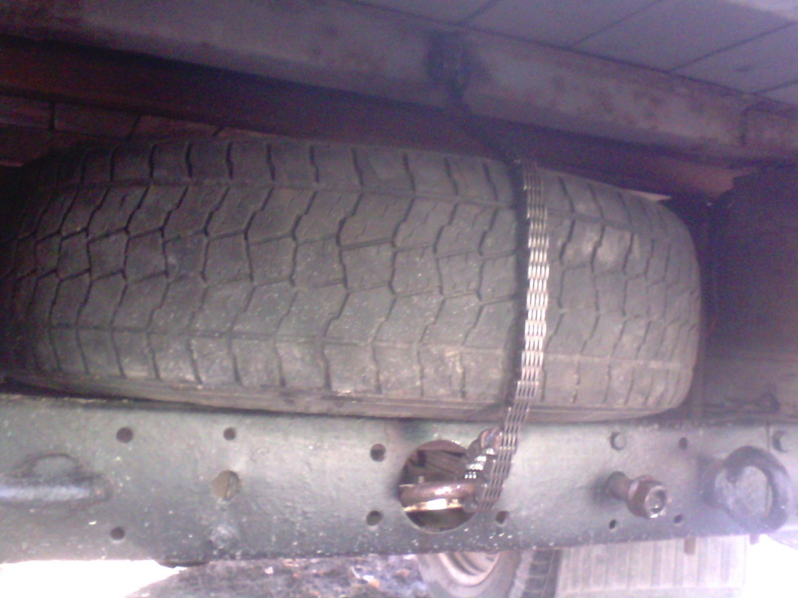

Держатель запаски и замок
K.u.p.e.r.
лень было покупать новый держатель
моторная цепь от спорт. мотоцикла, сварка и 5 мин. делов.
впринципе удобно открывать замок.

Нормально ...только замки в этом месте очень быстро умирают ...ржавеют в дрянь...А вообще оригинально!
Против лома нет приема.
А кромя другого лома...у меня из рессоры сделана эта корколыга...Открутить что бы надо минут 5 крутить в неудобной позе...а отогнуть не реально! бе-бе...
Замок в этом месте не вариант, при случае, месяца через 2, будеш ползать, добывая свою запаску, это уже проходили.
знаю. тож через это прошёл. хорошо что возле дома был, так болгаркой отрезал.
просто замок здесь интересный, я когда купил авто, запаска была обвязана цепком и на этом замке. авто стояло 3 года. я с пол пинка открыл ключом этот замок.
вот из-за этого и решился на такой штюнинг.
Замотай хоть целофаном,,,,,... любой замок грязью там закидает, хрен откроеш.
ни в коем случае!
в целлофане он мгновенно заржавеет. Конденсат.
только снаружи, на открытом воздухе. так меньше шансов выйти из строя
ни в коем случае!
От конденсата спасет силиконовая смазка или как минимум ВД-40. Пролить замок сразу и замотать. А иначе он забьётся грязью и скорее заклинит. Пройденный этап. Я вообще закрепляю запаску стандартным креплением, а поверх родной гайки ставлю секретку
