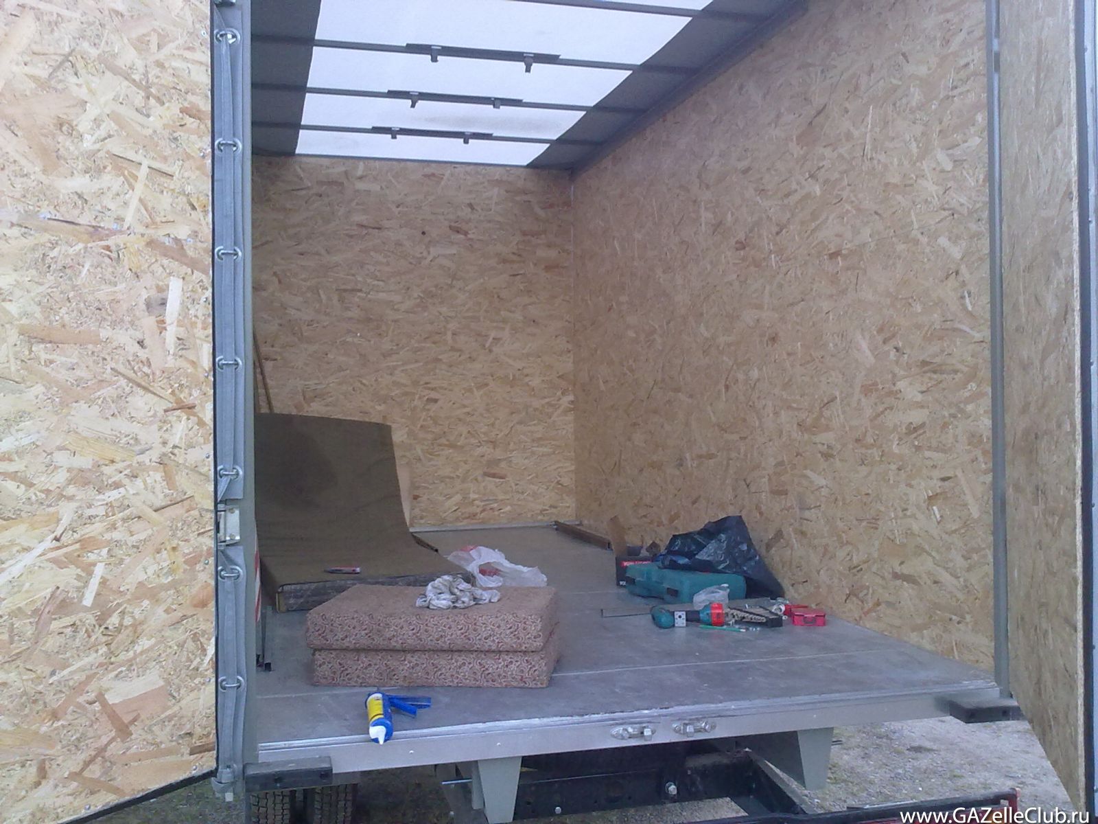

мамонт 74 255 Опубликовано 3 декабря, 2013 у тебя верхнея загрузка ,крыша сдвижная ,че то не пойму Поделиться этим комментарием Ссылка на комментарий
газель2005 2 730 Опубликовано 3 декабря, 2013 Тяжеловато уж слишком. Поделиться этим комментарием Ссылка на комментарий
volcher 169 Опубликовано 4 декабря, 2013 на пол что у тебя положено? Поделиться этим комментарием Ссылка на комментарий
Alekx75 0 Опубликовано 12 декабря, 2013 на воротах петли слабоваты мне кажется для такого веса. Поделиться этим комментарием Ссылка на комментарий
Перевозчик 70 2 Опубликовано 16 декабря, 2013 у тебя верхнея загрузка ,крыша сдвижная ,че то не пойму загруз только сзади! Поделиться этим комментарием Ссылка на комментарий
Перевозчик 70 2 Опубликовано 16 декабря, 2013 ОСП эт не фанера, она намного легче и плюс влагостойкая! Макс вес добавлен эт 40 кг! Тяжеловато уж слишком. Поделиться этим комментарием Ссылка на комментарий
Перевозчик 70 2 Опубликовано 16 декабря, 2013 ОСП эт не фанера, она намного легче и плюс влагостойкая! Макс вес добавлен эт 40 кг!Но ОСП на порядок дороже! Опшивка в 10000 обошлась, и это сам делал! Поделиться этим комментарием Ссылка на комментарий
Перевозчик 70 2 Опубликовано 16 декабря, 2013 На полу жесть! И на пол что у тебя положено?это "жесть"!!!!!!!!!!!!!!!!! Надо менять на фанеру с пропиткой эпокс. смолы! Зимой КАТОК!!!!!!!!!!!!!!!!!!!!! Поделиться этим комментарием Ссылка на комментарий
Перевозчик 70 2 Опубликовано 16 декабря, 2013 на воротах петли слабоваты мне кажется для такого веса.Петли норм! Добавилось 4-6 кг всего!!!! Поделиться этим комментарием Ссылка на комментарий
Перевозчик 70 2 Опубликовано 16 декабря, 2013 у тебя верхнея загрузка ,крыша сдвижная ,че то не пойму А крышу не крыл, смысла нет! Поделиться этим комментарием Ссылка на комментарий
Перевозчик 70 2 Опубликовано 16 декабря, 2013 Вся обшивка посажена на герметик, по всем соединениям!!!!!!!!!!!!! По всем швам! Поделиться этим комментарием Ссылка на комментарий
mysikhin 3 Опубликовано 31 декабря, 2013 И нахера тогда нужен тент??? Как по мне так уж лучше будка. Поделиться этим комментарием Ссылка на комментарий
