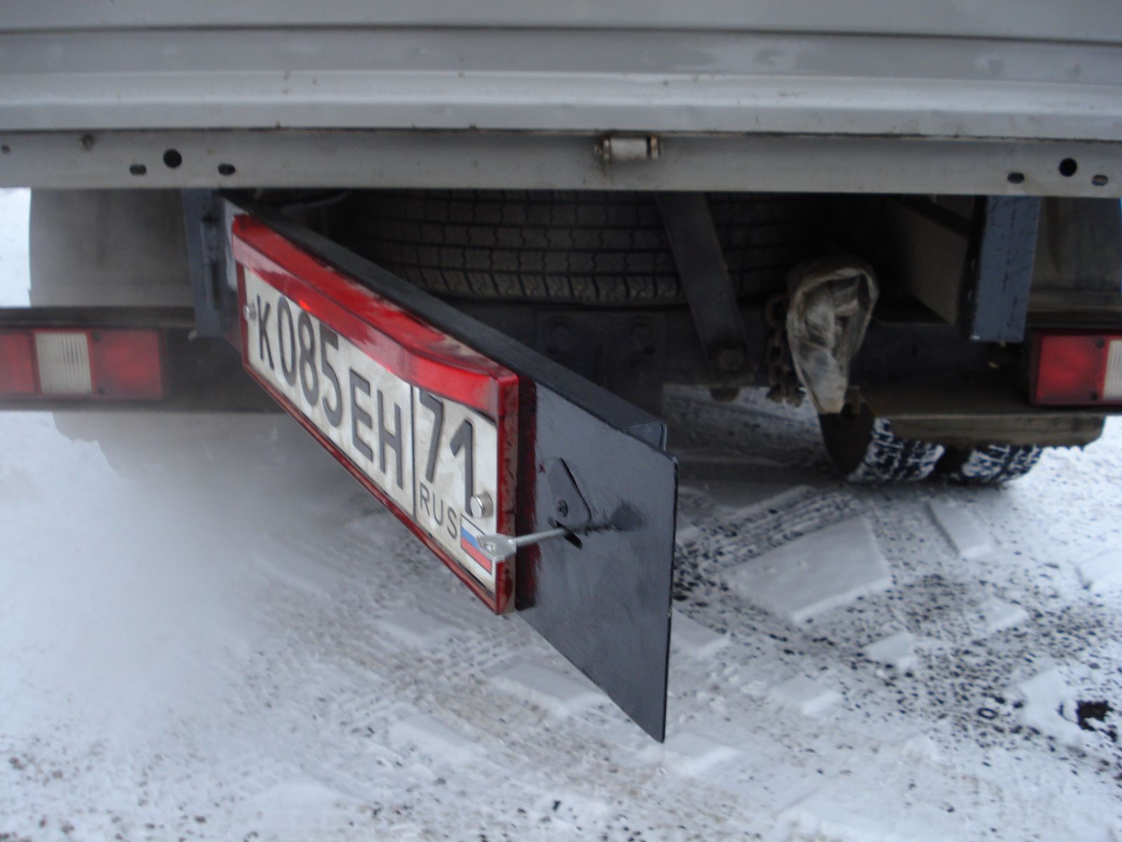

Замок на запаску
Санек71rus
вот такая получилась защита запаски от воров, и рамка под номер хорошо подошла

Зимой открывать прикольно,когда все это примерзнет))
молодец.здорово придумано.надо взять на вооружение.
есть на это wd40 или литол можно смазать и не замерзнет.А как петли сделал?
Ни разу не встречал случаев кражи запаски, но вот замки на это дело у каждого второго. :-)
у меня 2 запаски увели, потом ставил запаску на цепь, один раз проколол колесо, начал открывать замок, а он заржавел и никак, WD-шкой брызгал тож никак...хорошо в инструментах полотно по металлу завалялось, а цепь тоненькая была)))...думаю этот замок не заклинит, я его вварил во внутрь, тем самым вода не должна попадать, еще побрызгал смазкой силиконовой вовнутрь.
а петля обычная, гаражная, просто маленькая, приварил и все.
Да нормально эти дешёвые замки живут...у меня в ящиках 7 или 6 лет уже...и хоть бы чо им ...ну пнёшь слегка иногда и всё
