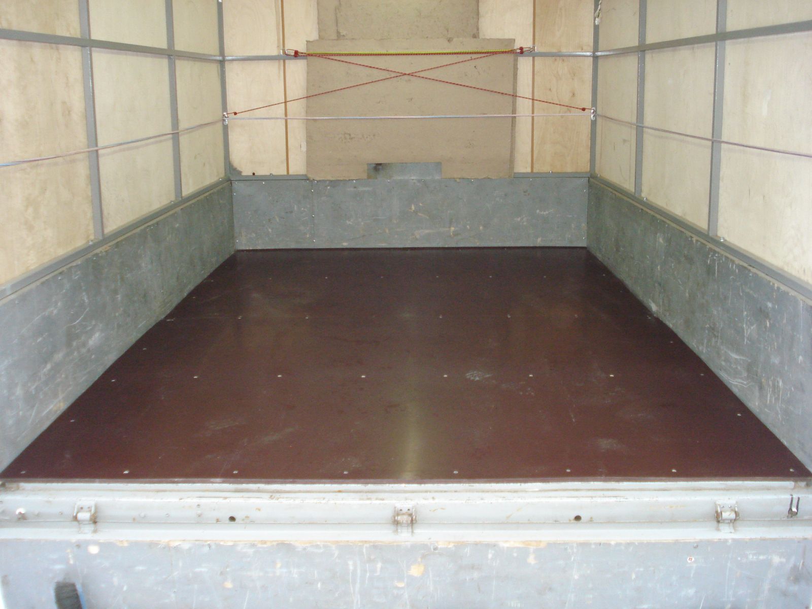

Постелил влагостойкую фанеру в кузов
Санек71rus
Ушло 2 листа фанеры размером 3*1,5 м. (по метру с листа отпилил) и еще кусочек 5 см прикрутил спереди, вышло во весь кузов

ВОТ КТО-НИБУДЬ НАЕПНЕТСЯ И ТОГДА СДЕЛАЕТ НОРМАЛЬНУЮ )))) НАДО БЫЛО НЕ ЛАМИНИРОВАННУЮ СТЕЛИТЬ
Положишь груз на зад и на первом же светофоре он будет у кабины...
Обычная фанера влаги боится, вспучивается и слоится. Я постелил OSB плиту пока нормально и влаги не боится.
два года уже лежит обычная..и не чего не пУчит(( ))))
1850р. за лист 1,5*3 метра.толщина 9 мм.   была рефленая, толщина 12 мм. но стоит зараза 2500р.
у меня была цель выровнять пол ( и подешевле))) ну скользко, ну эт зимой.ничего страшного, зато коробки картонные грузить легко!)))) подмести и помыть легко)) а так щас поцарапается и меньше скользить на ней будет
Я себе обычную постелил. Но предварительно пропитал защитным средством. И за три года ничего с ней не стало.
А может рифлёный алюминиевый лист лучше будет?Конечно дорого ,но практично.Я  думаю кинуть в свою ц.м.2705.
ламинированная фанера идет одна сторона гладкая, другая шершавая ее наверх
ламинированная фанера есть гладкая с обеих сторон, есть с одной стороны рифленая, рифленая стоит намного дороже. Я себе рифленую 18мм стелил и по задней стороне сверху лист металла 2мм шириной 60см
