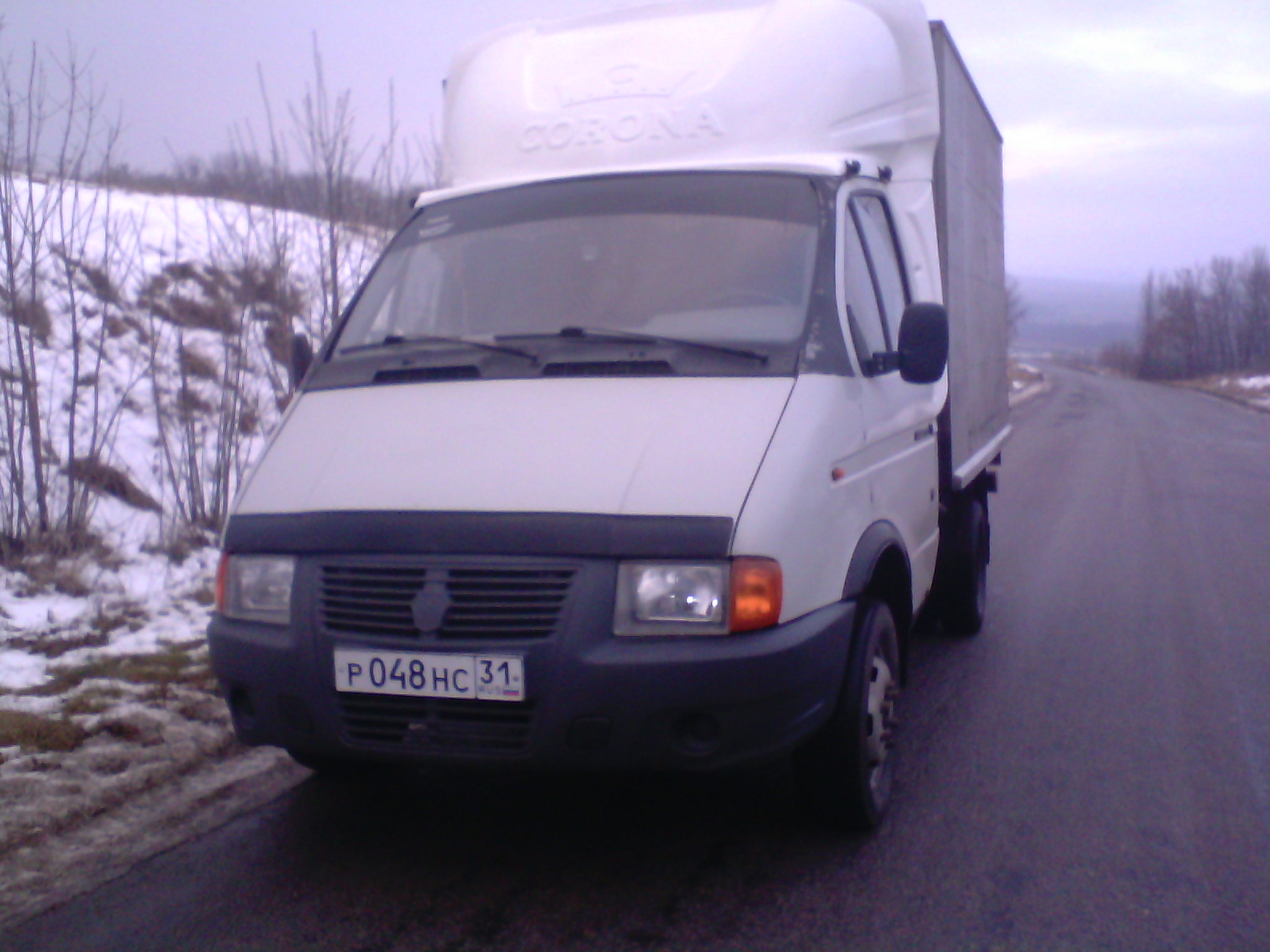

Бампер кооперативный (1500 руб. отдал).
Очень хороший материал. даж на морозе можно в узелок завязать и не треснет.
Копот не подрезал, стекловолокном не пользовался.
Просто 12 часов подгонки и вот результат.

подробнее!! что нужно докупить к бамперу, чтоб воткнуть???
так он готовый продаётся под старую морду
у меня так же
мотор обновил,терь морду и панель н\о замутить и ездить радоваться))
гнется? )) Он еще ломается сам без прикосновений.А нормальный бампер оригинал,сильно особо не перегнешь,толстый он.
у меня так же
под старую продаётся урод какойто, этот вроде оригинал?
ребят, бампер от рестайлинговой газели (с косыми фарами), а не для старушки.
Подгонял, резал его.
Купил так дешево, потому что не оригинальный, кооперативный. Но качества очень хорошего.
Упирался им в стену, согнулся и выгнулся в свою форму обратно.
точная копия материала бамперов Ваз 2109.
Я для вас фотоотчёт сделал, вот ток не знаю куда выкладывать?
Докупать ничего больше не надо. покупаешь только бампер.
со старого снимаешь боковые крепления, ставишь на новый.
вверху подрезаешь излишки, и где фары отрезаешь.
бампер впритык становится к уселителю. к раме бампер не крепил.
держится на боковых ушах, на верхней крышке радиатора, и по центру слегка закручен болт. всё.
петли для буксировки монтировкой слегка согнул вниз, а то в окошко для заглушек не влазили, упирались вверху окошка.
вот фотоотчёт непомешал бы.скинь мне на мыло если нетрудно silovod@mail.ru
