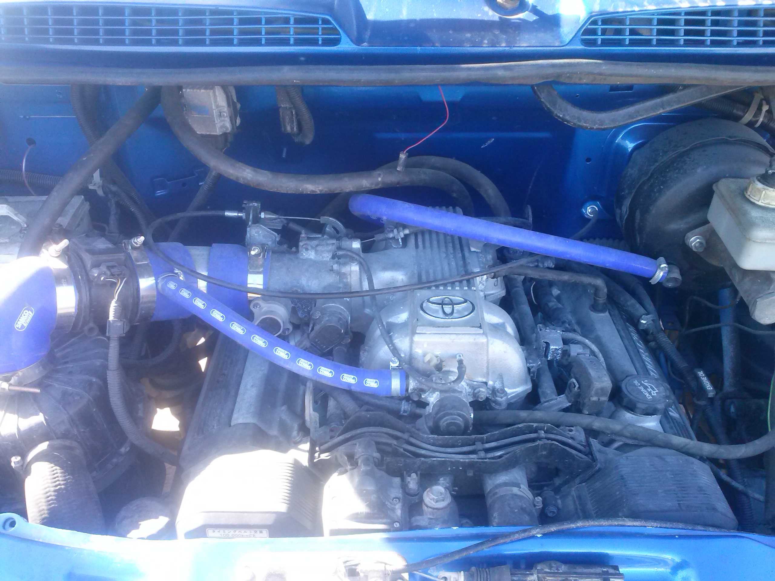

Poromon 1 Опубликовано 13 января, 2014 красиво,но это нужно в новую машину, вместо умз или камминс Поделиться этим комментарием Ссылка на комментарий
шурик 60 495 Опубликовано 13 января, 2014 И на какую планету ты на ней летаешь?))) Поделиться этим комментарием Ссылка на комментарий
газель2005 2 786 Опубликовано 14 января, 2014 По газу сейчас скока расход,в зависимости от нагрузки? Поделиться этим комментарием Ссылка на комментарий
Andryha T 200 30 Опубликовано 14 января, 2014 Денис привет. Уже собрал всё. Красавец. Когда волгой будешь заниматься? Поделиться этим комментарием Ссылка на комментарий
Spas750 327 Опубликовано 14 января, 2014 По газу сейчас скока расход,в зависимости от нагрузки?Нет у него газа, на бензе укладывается в 13л, на трассе в 10л. Поделиться этим комментарием Ссылка на комментарий
Снабженец 6 Опубликовано 14 января, 2014 кпп родную оставил. Поделиться этим комментарием Ссылка на комментарий
Spas750 327 Опубликовано 14 января, 2014 кпп родную оставил.Конечно родная от этого двигателя. 1 Поделиться этим комментарием Ссылка на комментарий
Nekolai86 9 Опубликовано 14 января, 2014 а кардан? на заказ делал... Поделиться этим комментарием Ссылка на комментарий
пашка 36 Опубликовано 14 января, 2014 Конечно родная от этого двигателя.забыл сказать что на автомате Поделиться этим комментарием Ссылка на комментарий
пашка 36 Опубликовано 14 января, 2014 И на какую планету ты на ней летаешь?)))по дороге ездиет и всех в попе оставляет.265 или 285 кабыл я точно не помню Поделиться этим комментарием Ссылка на комментарий
Sash98 164 Опубликовано 14 января, 2014 мост каждую неделю на помойку? а так молодцом.работа колоссальная прооделана Поделиться этим комментарием Ссылка на комментарий
Region 54 14 Опубликовано 14 января, 2014 Денис привет. Уже собрал всё. Красавец. Когда волгой будешь заниматься?Привет теперь волгой займусь)) Поделиться этим комментарием Ссылка на комментарий
Region 54 14 Опубликовано 14 января, 2014 мост каждую неделю на помойку? а так молодцом.работа колоссальная прооделананее мост пока держит но в ббуду ставить блокировку т.к сателиты не долго проходт)) Поделиться этим комментарием Ссылка на комментарий
Sash98 164 Опубликовано 14 января, 2014 сделай фото в салоне Поделиться этим комментарием Ссылка на комментарий
Region 54 14 Опубликовано 14 января, 2014 красиво,но это нужно в новую машину, вместо умз или камминса у нас это так купил машину и доробатывай сам чтоб было хорошо)) Поделиться этим комментарием Ссылка на комментарий
Region 54 14 Опубликовано 14 января, 2014 сделай фото в салонеесть видео в ютубе Поделиться этим комментарием Ссылка на комментарий
Region 54 14 Опубликовано 14 января, 2014 молодцаспасиб Поделиться этим комментарием Ссылка на комментарий
Степа 87 Опубликовано 14 января, 2014 Мне вот тоже отдали мотор от тойоты фэмли 98кобыл дизель, вот ток крутящий момент не могу не как найти, и сижу и думаю как на газель то примастырить. Поделиться этим комментарием Ссылка на комментарий
газелист 962 4 Опубликовано 14 января, 2014 Денчик Молодец!!! Поделиться этим комментарием Ссылка на комментарий
Region 54 14 Опубликовано 14 января, 2014 Денчик Молодец!!!пасибо) Поделиться этим комментарием Ссылка на комментарий
газель2005 2 786 Опубликовано 14 января, 2014 Нет у него газа, на бензе укладывается в 13л, на трассе в 10л.Хотя да,это на собольке с таким же двигателем стоит. Поделиться этим комментарием Ссылка на комментарий
