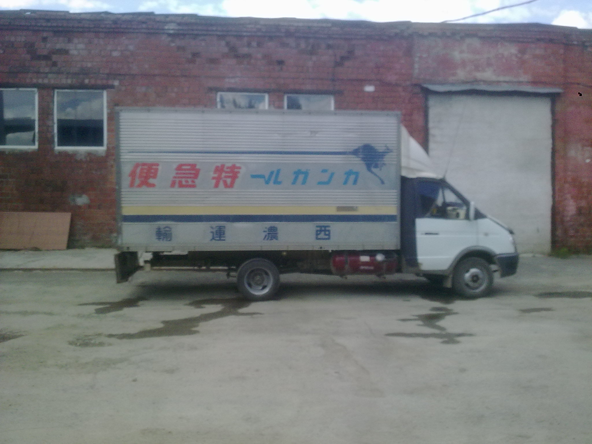

моя старушка

блин давно спрашивал кто нить ставил яп будки на газель.Вот нашел тебя первого))
ПОчему яп будка а не наш фургон?дорогая?хорошая?встает нормально?Не разваливается как наша? не гниет?
Почему яп а не наша?достаточно поставить их рядом и вопросы отпадуд сами собой,будка алюминь,легкая,рессоры 2х листовые,цены на разборках от 20тр.встает с переделкой подрамника он на них узкий,крыша на ней один сплошной лист,размеры внутри Д4,3В2.1Ш2
про качество  я и не спрашиваю.Понятно японские круть, просто она и стоит по сравнению с нашей-космос.А в продаже я их вообше никогда не видел
Незнаю скоько весит,но 2х лисьовые рессоры держат,не проседают,а по цене дак мне эта наоборот дешевлеобошлась чем заряжали за наши
а подрамник железо?на полу транспортная фанера?или и пол алюминь цельный?
Подрамник железо,пол доска видимо уже до меня переделали
