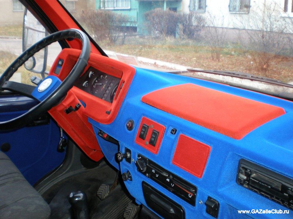

прикольно. много труда было вложено. сам делал ? подробно.
это ж флок? Сколько денег потрачено? Думаю вот или флоком панель покрыть или обтянуть
Да , это флок ! Весь солон сделать (потолок ,обшивки , торпедо,стойки ,козырьки солнцезащитные) на газель 11 000 р . Себе обошлось дешевле ,так как делаю сам . Насчёт прочности покрытия : делал себе в мае прошлого года, машина постоянно эксплуатируеться, возит пищевые продукты (при большой загрузке иногда пару коробков в салон ставлю), год стоит на улице (на солнце) - ни чего за это время ни пакоцалось и не отвалилось ! Флокирование - оптимальная технология ,чтобы закрыть срачь в салоне( до этого торпеда была вся поцарапанная и прежний хозяин лишних дырок насверлил куда не поподя - люди видевшие что было и что стало даже ругаються матом от восхищения - знак высшего признания ) ! Дополнительная инфа на сайте www.barhatauto.by.ru ! Если что спрашивайте , буду рад подсказать ...
Машина делалась прежде всего в рекламных целях , по этому цвета выбраны поярче (основной - синий , второстепенный - красный). А так расцветка любая , хоть "козявчитый" !

ты случайно не цирк рекламируешь? ярко очень, а так сделано отлично
Нет , не цирк рекламирую , хотя клоун ещё тот :lol: ! Красная ,потому как в глаза быстрее бросаеться . Поночалу (чисто для себя) хотел использовать синий основным и тёмно - синим сделать мелочёвку(та что сейчас красным) . Очень красиво смотряться "близкие" оттенки ,например, синий и тёмно - синий , зелённый и тёмно- зелёный , красный и тёмно - красный , серый и чёрный . . .

4200 р - только одна торпедо , срок 4 дня - подготовка сложная + сушка !
А пачкается не сильно ?
Раз в 3 недели прогожу влажной губкой по покрытиям и всё (на газель уменя уходит 15 мин )! Если сложное загрязнение, например машинное масло - провести пару раз тряпкой смоченной в бензине . Прошу заметить - ЭТО НЕ КАРПЕТ ! У самого был Москвичь с карпетными обшивками дверей + подиумы под динамики оптянутые им же в самой грязной зоне , помню какая была морока с его чисткой , а раз поехал на дачу и калючки в обшивку прицепились (раздрожение нервной системы ещё то) ! Флоковое покрутие не всасивает в себя пыль ,потаму как у него с карпетом АБСАЛЮТНО разная структура .
Флок - на клей (на подобе боксидки ) напыляються ворсинки (тоненькая 1мм синтетическая нить) ,каждая ворсинка к покрытию приклеиваеться под углом под 90 градусов - ворсинка кароткая ( 1 мм) и под углом 90 градусов + забивка ворсинок очень плотная ( тысячи на 1 кв см ) , поэтому пыль не имеет возможности сильно внедряться в покрытие , а просто лежит на поверхности как на пластике , дереве ,метале и пр.
Карпет - имеет волокнистую структуру , общая толщина покрытия в районе 4 мм , ворсинки лежат как "бог на душу положит" (поймал репей - будь готов по е .). Основные его достоинства : низкая цена и хорошие звукоизолирующие свойства .

Остальные элементы можно посмотреть на сайте www.barhatauto.by.ru в разделе фотографии , просто ,в роде, по правилам "клуба Газелистов" нельзя выкладовать фотографии в галерею одного и тогоже предмета с разных ракурсов . Заходи на мой сайт - там остальные фотки
