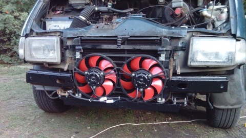

Москаль 247 Опубликовано 15 сентября, 2014 на любое решение всегда приятно посмотреть, столько сил ушло, даже подрамник добавил, наверно взамен порезанного усилителя бампера, только смысл? я лично не вижу, ну захотел хорошее охлаждение - тупо на штатное место BOSH и поехали, захотел лучшего . от VOLVO двухскоростной, ну если и этого мало, то перед радиатором вентилятор кондиционера, и все ., даже самому будет прохладно будет! Поделиться этим комментарием Ссылка на комментарий
Матвей54 5 Опубликовано 16 сентября, 2014 ТС хотел показать как все надежно, а не на с о п л я х:) Поделиться этим комментарием Ссылка на комментарий
sobol615 45 Опубликовано 16 сентября, 2014 Необходимо дать некоторые пояснения.Вентиляторы поставлены как вспомогательная система для помощи основной в жару при включенном кондиционере.Без кондиционера прекрасно справляется штатная система.Вентиляторы стоят как радиатор-снизу штыри на резиновые втулки,сверху полоса с двумя п- образными профилями держит верхний крепеж вентов на штатных резинках.Т.е.никаких выдумок с уголками и прочими глупостями.Все штатно и легко-быстросьемно.Включение последовательно-параллельное на три реле и два датчика.Первый на 82-87С включает вентиляторы последовательно и они молотят вполовину мощности что значительно снижает нагрузку на бортсеть.Второй на 92-97С включает вентиляторы параллельно и они молотят на всю,правда до этого пока не доходило.При остановленном двигателе второй датчик для предотвращения теплового удара включает один из вентиляторов и доп.помпу.Минуты три хватает.Как-то так. 1 Поделиться этим комментарием Ссылка на комментарий
sobol615 45 Опубликовано 16 сентября, 2014 P.S.Испаритель кондиционера стоит на раме,поэтому его вентилятор штатному радиатору ну никак не поможет.Первая и вторая скорости могут включаться кнопками из салона,индикацию включения в приборку сделаю позже,сейчас не до неё. Поделиться этим комментарием Ссылка на комментарий
Rio 7 Опубликовано 2 октября, 2014 Нет интересно конечно,но непроще было бы ,1е недоливаешь ох ж,2е расширить систему ох до 12ти л за счёт удлинения и расширения патрубков и объёма радиатора..а не доливаешь для ього чтобы былокуда охж прогоняться... Поделиться этим комментарием Ссылка на комментарий
sobol615 45 Опубликовано 3 октября, 2014 Штатная система и так справляется прекрасно без всяких удлинений и увеличений.Вентиляторы это вспомогательная система в помощь кондиционеру. Поделиться этим комментарием Ссылка на комментарий
