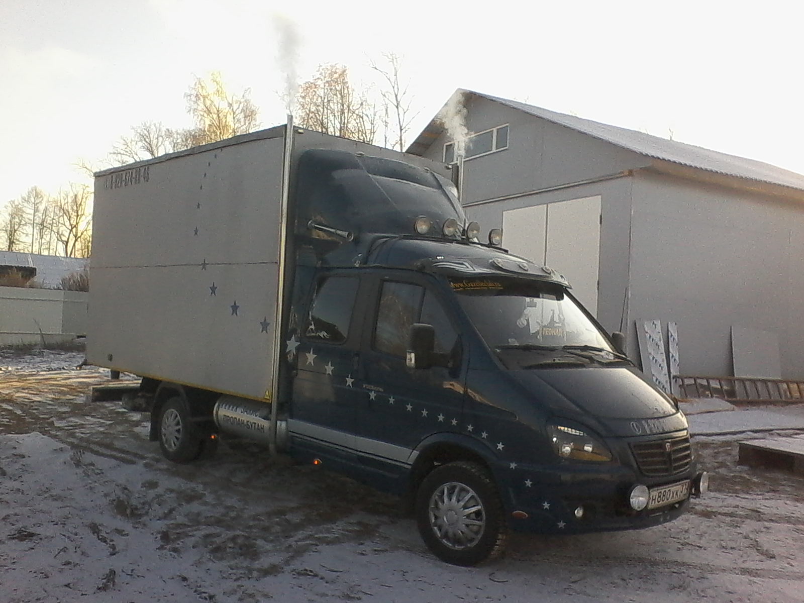

выхлоп на верх

не совсем простая уж,простая из ворот автосалона выходит..
ПРИКОЛЬНО,А МОЖНО ФОТО СНИЗУ,И ЕЩЕ ,МОЖНО ЛИ ОБЖЕЧЬСЯ ОБ ТРУБУ?
Обжечься естественно нельзя,а че там снизу фоткать. После глушителя идет разветление на обе стороны,вварены три гофры одна после приемной трубы, другие перед отводом(загибом) труб, которые идут на верх
Лень а зеркалам не мешают?
нет, трубы зделаны по краю кузова по передней стенке. За габариты кузова не вылезают
а конденсат куда будет деваться?
Снизу на "штанах" зделаны три отверстия ф4 ххватает. Машина прошла уже тыс 10 полет норм.
а трубы как то звук выхлопа изменили?
Да, когда газу даешь при разгоне, звук приятный.
Думал гайцы доеб..ца будут, но пока тока от них положительные отзывы,ну и конечно от окружающих. В дальнейшем хочу с менить диамет труб которые идут на верх с 53 на 62 (может кконцу зимы)
