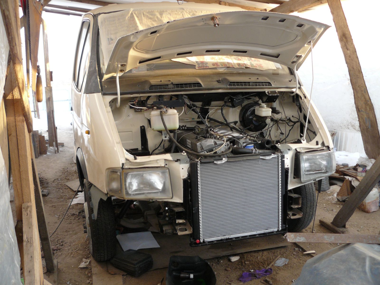

Установлен двигатель , собрано навесное , заполнена система охлаждения и идёт подгонка бампера .

хорошенький радиатор, не газелючный. Кто донор?
От 124 мерина с мотором ом-603 ( шестигоршковый ) , подбирал по каталогу . " Карлсон " от волги с BOSHевским моторчиком .
под него проводку мощную надо с хорошим обжимом клем, и релюху соответствующую
Так и сделано .
