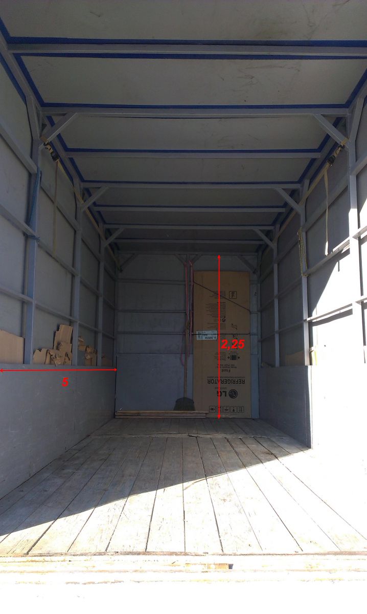

новый каркас

никогда небыло такого чтоб места не хватило) ты за косынки?
когда варил немного не разщитал, там где косынка начинается 2м. до этого машина была с высотой 2м. этого мало и много косяков на каркасе повылазило, он разваливался и приходилось переваривать.а здесь все в норме, единственно тент мне ненравится корейский
и еще! на той машине каркас разваливался потому что подрамника небыло. сдесь я сначала усилил низы, чтоб рама не играла. а потом сам каркас
Машины с такими размерами просят боковую и верхнию разгрузку, а так обычная будка получилось.
был бы спрос сделал бы и верхнюю и боковую. у меня нет таких заказов.
