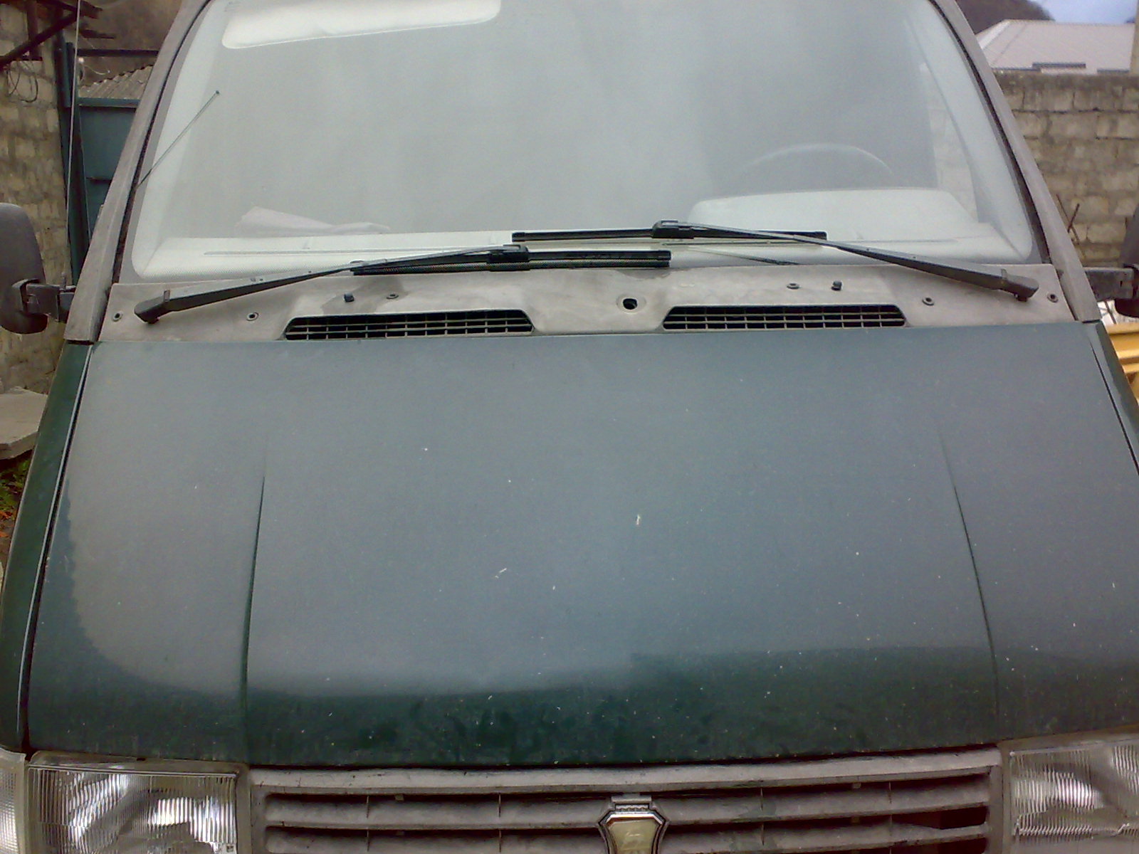

Поставил моторчик с редуктором от БМВ X5 работает очень бодро, но на этом не остановился, взял и переделал трапецию, отлично получилось очень доволен .

Классно сделанно !Много заморочек ?
а не смущает что посередине пятно грязное будет?
Спасибо, да систему рычагов надо делать и ещё и регулировать чтобы правая щётка внизу чуть ждала пока левая не ушла, чтобы они не пересекались, короче за полтора дня управился.))
Нет не смущает, я сижу или за рулём или справа а середина меня не волнует.)))
а теперь давай в подробностях, сам подобную мысль давно вынашиваю, но все никак руки не доходят... кстати от чего правый поводок?
щётки см. на 20 длиннее можно поставить
85rin85, а у меня на зафире, тоже очень нравится
gazelist56 у меня сейчас стоят 70 и 65, водительский поводок от патриота взял
Надо было грязной фотографировать, что-бы след от щёток видно было.
да видно на фотке. нормально чистит. Давай кинематику в студию!!!
Купил ещё одну трапецию от газели б/у, также осталась трапеция от X5 с которой снял моторчик и своя трапеция.  всё порезал а потом сварил, и регулировал . Брат мой ведёт бортжурнал на Драйве 2, там всё описано. (Владикавказ Zheltok)
Правый поводок от правого поводка,))) закрепил в тиски головку правого поводка и чуть постучал молотком и согнул ( но щётку перед этим надо снять)
