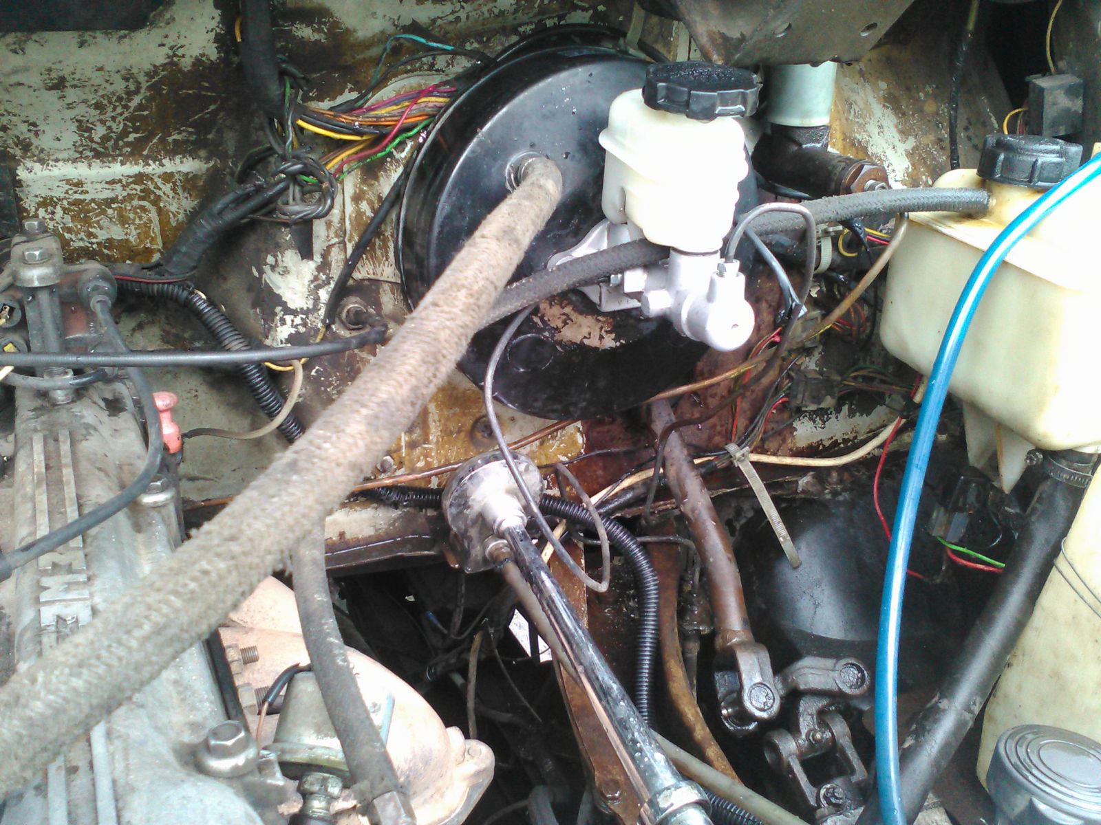

ВУТ и ГТЦ от KIA RIO 2014 г.в. на "Старушке"
K.u.p.e.r.
Даром достался от Киа Рио тормозной цилиндр с вакуумом.
Установил за день с подгонкой. Новые отверстия для шпилек просверлил, поставил проставки.
трубки родные, с новыми штуцерами под 1,0 шаг
Торможение очень хорошее. Педаль лёгкая при торможении, а машина мгновенно клюёт носом.
И самое интересное. тяжело добиться блокировки колёс, быстрее через лобовое вылетешь при оооочень эффективном торможении, чем заблокируешь колёса.
Датчик уровня ТЖ пока еще не подсоединил
  • Нравится 4
"клюет" носом это не гут, задние прокачивай.
если носом клюет попробуй поменять местами штуцера,на них вроде написано 1 и 1.5,это типа в пол силы давит
Вы меня неправильно поняли
Клюет потому что у переда рессоры меньше, вот и клюет.
А тормозят все 6 колес, с этим все нормально.
Педаль легкая, вакуум работает без шума при нажатии
ставил от хэнде купе, тормоза тоже очень нравились, чем родной хлам, пока затормозишь уже в чей нить жопе окажешься
а вот лишний подогрев тормозухи ни к чему переложи шланг на расширитель, она колодками достаточно греется...
какой датчик на уровень будешь ставить?
