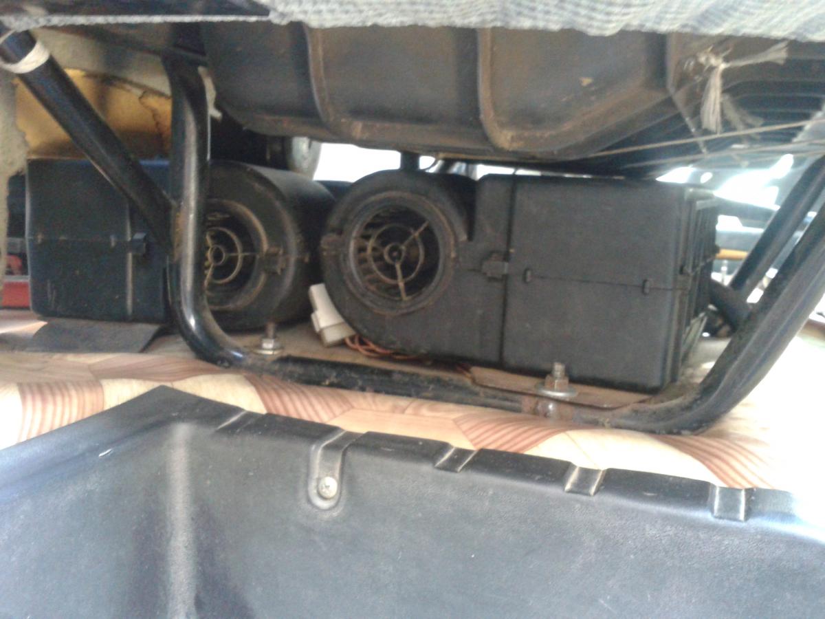

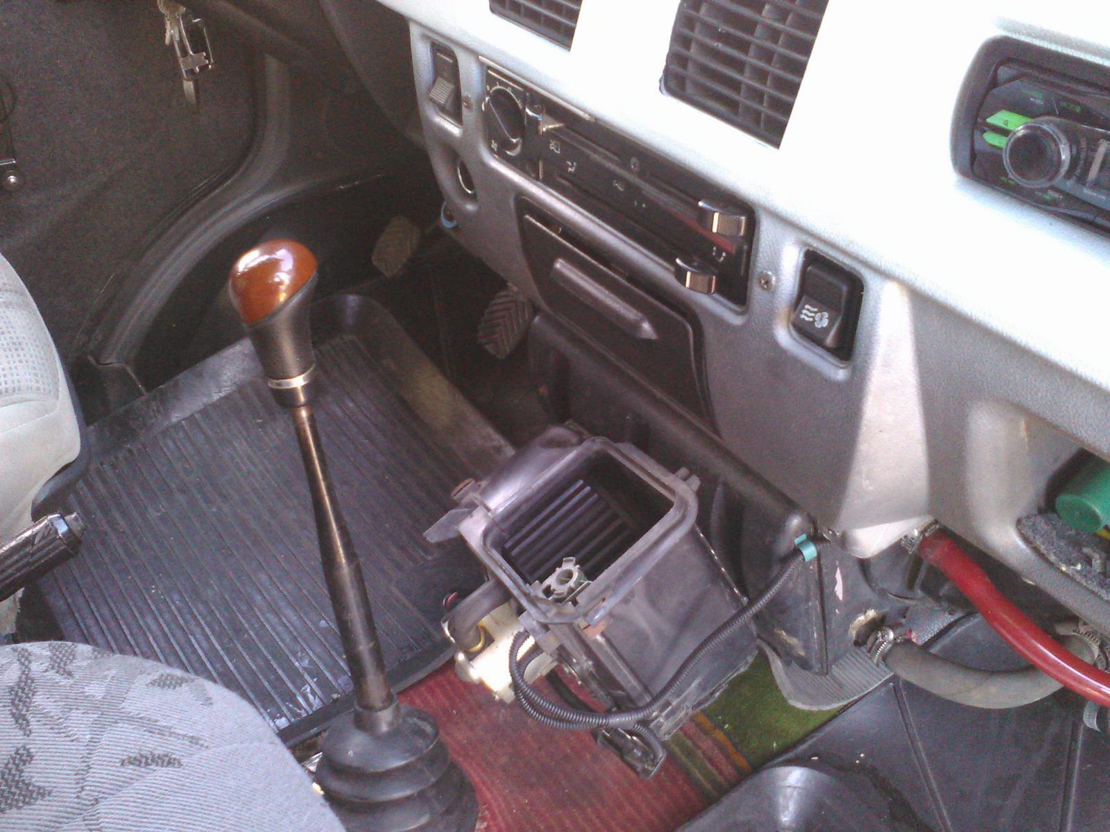

решил попробовать на днях... поставил улитку от печки ВАЗ 2110 (десятка)
сделал отверстие, правильный забор воздуха, все проклеял.
Итог впринципе порадовал, только вот обороты моторчика даже с маленькой регулировкой реостата высоки, тем самым радиатор просто не успевает хорошо нагреться и выдать тепло.
А так при 80 градусах включаю, и через 3 минуты приходится выключать, жарко.
НО! 80-90 градусов у меня достигаються только когда еду между городами, на холодную чтобы нагреться телу, не получитсчя.
снял. у меня итак два радиатора стоят, хватает и их
