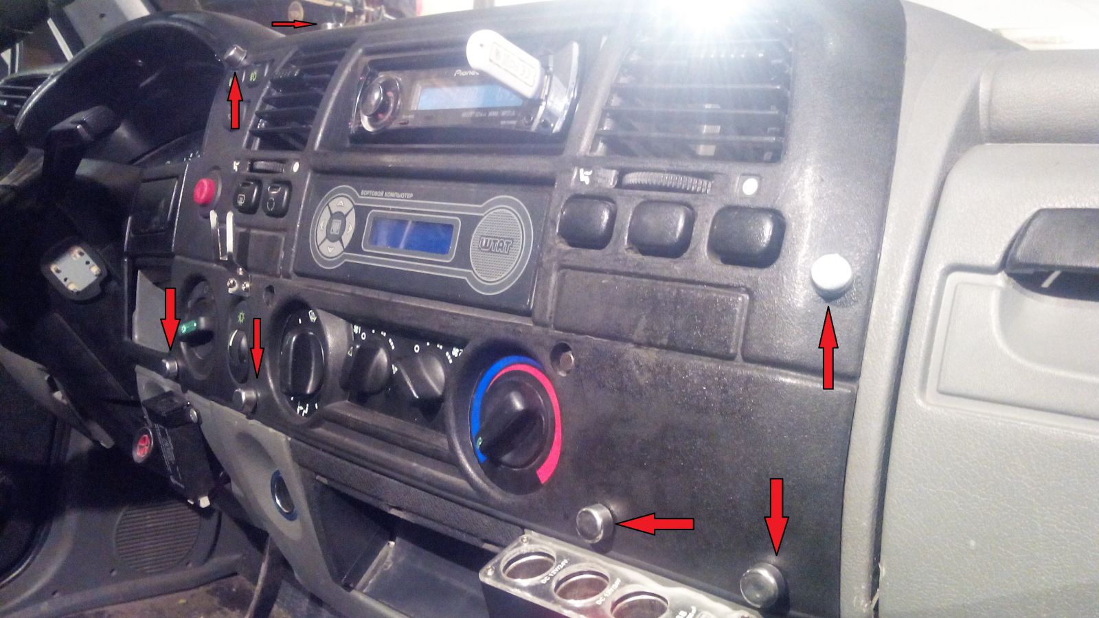

Сделал съёмной панель!!! ))

вот это нормальная тема,теперь простор для доработок,че там саморезы теперь насквозь снаружи?или болтики это ,непонятно чет

Да просверлил на сквозь всю чёрную панель! Вот на фото первые ближние, нижние, три отверстия, из нутри поставил болтики и зафиксировал их гайками, получилось как шпильки торчащие! Ну и соответственно притянул тоже гайками с корпусом плосмассовой штучки...., не лезет в голову как объяснить, на него одевается хромовый колпачёк, вот что на фото!!! Это короче на номерные знаки  такие корпуса коперативные!!!! А все остальные закрутил тоже на саморезы с наружи но с зади на самой уже панели где отверстия, одел жестянки типа как крепяться колони с нутри! Они бывают разных размеров маленькие средние и большие я поставил средние!!! Сиденья ещё ими закрепленно саморезами с низу!!! Не знаю понял или нет?! Если что пиши постараюсь как то фото что ли скинуть!!! просто разбирал панель и сразу переделал, потому что её не снять без съёма панели! зато сейчас скидываешь быстро и все включатели, провода вот они!!!   ;-)
прикольно,если фото есть кидай канеш,спасибо за подробный ответ
