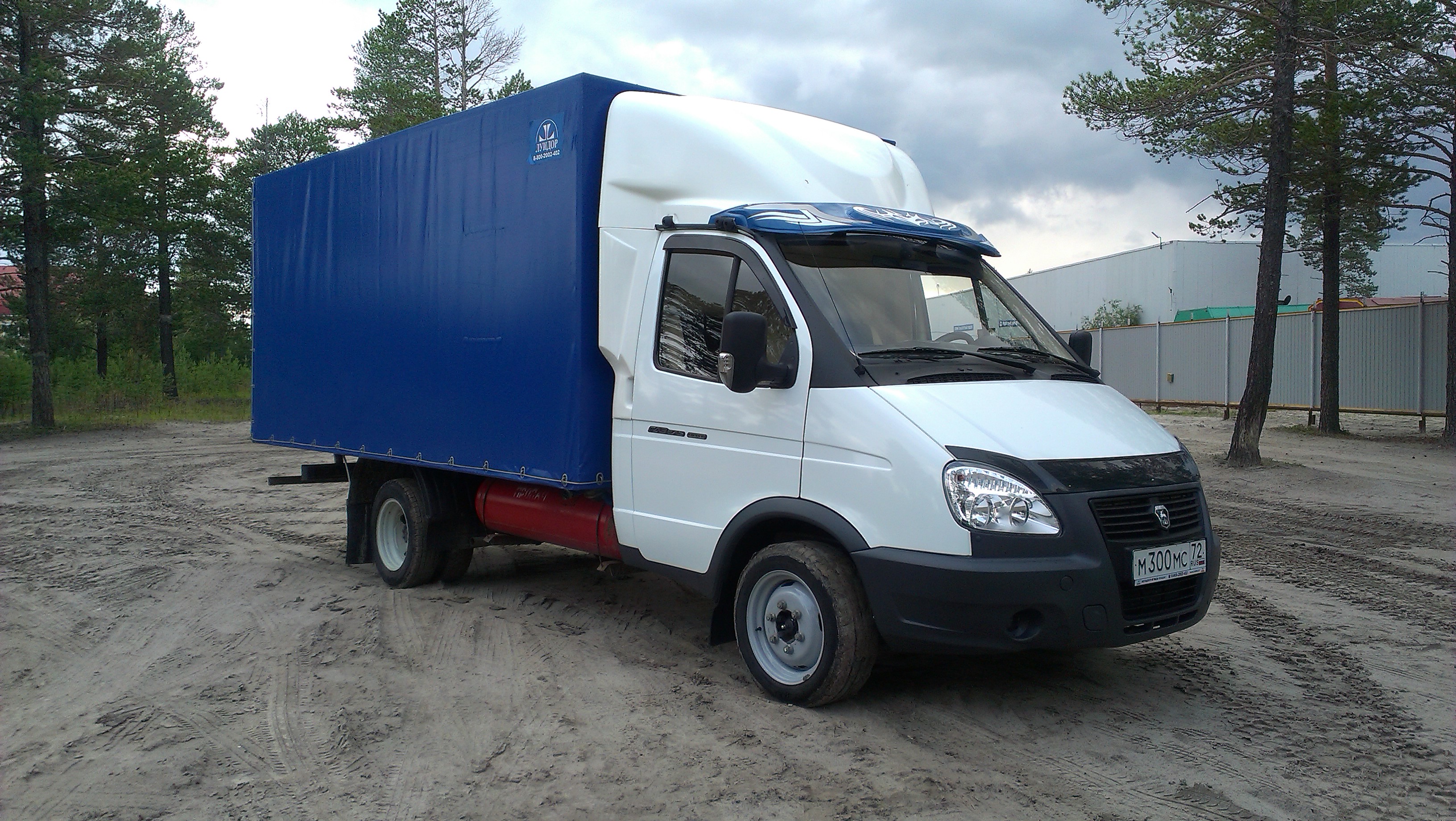

Разварки.
S-Alex300
Информация о фото Разварки.

Как рулится машина
Руль чуть "острее" и точнее стал, но я думаю, что это заслуга легковой резины.
Перестало "есть" край на правом колесе.
Пока только одни плюсы.
а на ступичные подшипники не влияет интерестно.
Мне наоборот кажется, что нагрузка ровнее стала, так как резину перестала "жрать".
Разварки?гур есть да?
Гаи к ним как относится?
Да, разварки.
ГУР есть.
А гаишникам какое дело, если только тех.надзор, но они с палкой не стоят на дороге.
ИванычГазелист
Опубликовано
Как на прямой дороге лучше или хуже штатных?
Лучше, подруливать не надо, резину перестало есть, ну и вид авто изменился.
