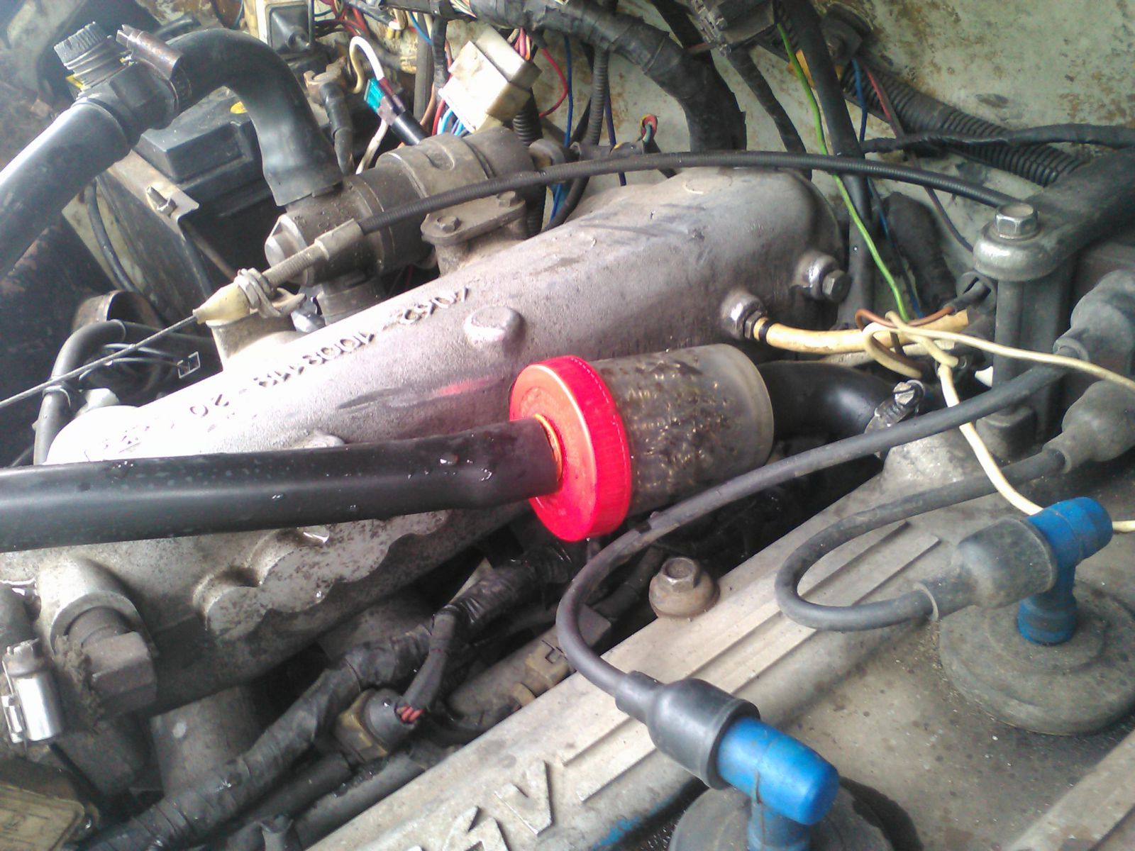

Дополнительный маслоуловитель
K.u.p.e.r.
Эффективная скажу я вам штука
Держит конденсат в холодное время суток, уменьшает расход масла, если двиг подустал.
Сделал из двух штуцеров (сад,огород), металлическая губка для мытья посуды, контейнер для сбора анализов.
Итого 50 рублей изделие вышло.
  • Нравится 3
ночью в нём замерзает конденсат,утром выдавливает масло.
Ошибочное мнение. Сечение такого диаметра не позволит. Поверь.
Проверено уже как Тремя годами и морозами под 35 градусов.
фот бы по-больше не помешало.как трубки прикреплены к емкости на которые патрубки надеты?
я сделаю фотоотчет отдельной темой.
дополню: Литр масла я доливал раз в 2500 км пробега.
с этим бачонком проезжаю 6000 тысяч и литр доливаю.
дросель газа всегда сухой, уже забыл когда мыл его
конденсата нет
Газефицированный РХХ )))
не угадал.
Стоит газовый редуктор Vialle, без винтов регулировки ХХ.
Приходится душить двигатель на холостых оборотах этим винтом на РХХ.
А иначе холостые 1100-1300
Надо будет себе подобный сколхозить. Удобно ещё и тем, что загрязнение "фильтра" визуально можно оценить, а разбирается-промывается на раз!
