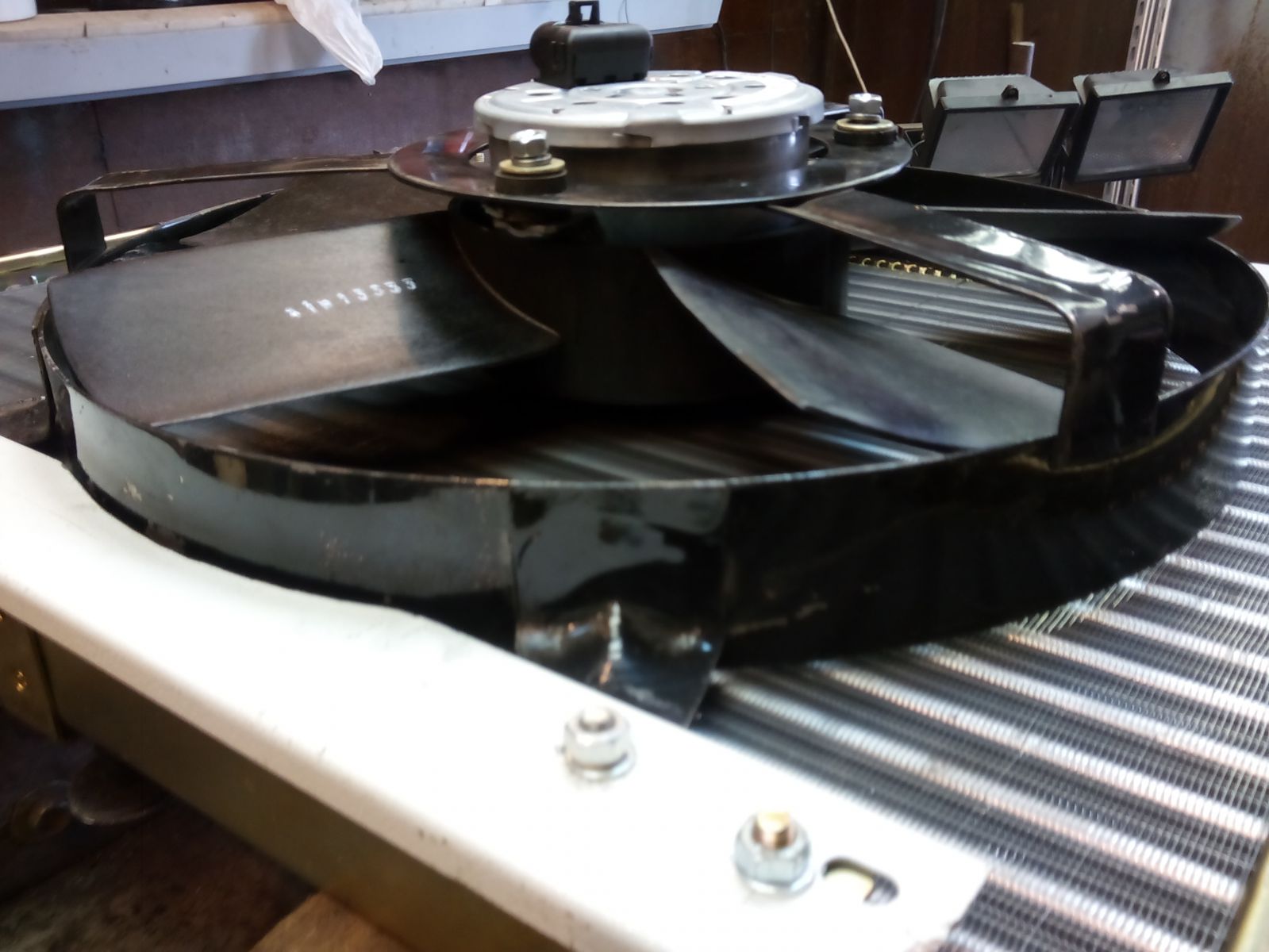

gazelist56 357 Опубликовано 22 апреля, 2016 чё смотреть то? рамка, мягко фыражаясь -фуфло без усиления. Хочешь ещё один новый радиатор купить? и вообще для Газели, с её не очень хорошей системой охлаждения (ЗМЗ, УМЗ) 1 вент не очень хорошо. вскипишь момент из-за малейшей неполадки. Должно быть 2 независимых по питанию вента. У меня так. Всё выкладывал и рассказывал. Поделиться этим комментарием Ссылка на комментарий
Санек71rus 67 Опубликовано 24 апреля, 2016 gazelist56...кинь ссылку где выкладывал как делал винты Поделиться этим комментарием Ссылка на комментарий
Санек71rus 67 Опубликовано 24 апреля, 2016 какой стоит термостат? и какую температура держится на скорости с таким радиатором? Поделиться этим комментарием Ссылка на комментарий
85rin85 146 Опубликовано 25 апреля, 2016 На счет рамки точняк,от такого вента и месяц не протянет,готовься генератор чаще ремонтировать Поделиться этим комментарием Ссылка на комментарий
wlaleks 54 Опубликовано 26 апреля, 2016 http://www.gazelleclub.ru/forum/gallery/image/6662-dva-ventiliatora-na-biznesradiator/ Поделиться этим комментарием Ссылка на комментарий
Москаль 258 Опубликовано 26 апреля, 2016 рамка радиатора далеко не самый худший вариант, это "ГАЗ" (волговский вариант), лучше в продаже не найти, зато радиатор на ходу обдувается, и вент.срабатывает режеP.S. радиатор брал в южке (2 700.00) Поделиться этим комментарием Ссылка на комментарий
Москаль 258 Опубликовано 26 апреля, 2016 На счет рамки точняк,от такого вента и месяц не протянет,готовься генератор чаще ремонтироватьесли клеммы основные пропаяны то на "гене" не как не сказываться, проверенно неоднократно! Поделиться этим комментарием Ссылка на комментарий
