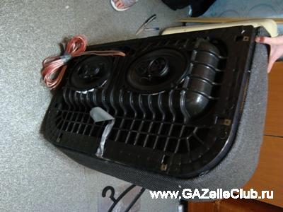

Ges 0 Опубликовано 7 мая, 2009 НУ И КАК КАЧЕСТВО ЗВУКА? Поделиться этим комментарием Ссылка на комментарий
sanya 3302 7 Опубликовано 7 мая, 2009 Это что за зверь такой??? :) Поделиться этим комментарием Ссылка на комментарий
Дмитрий 1 302 Опубликовано 7 мая, 2009 На форуме тема есть с фотками изготовления этого девайса http://www.gazelleclub.ru/forum/index.php?showtopic=10398 Поделиться этим комментарием Ссылка на комментарий
shyrik655 0 Опубликовано 8 мая, 2009 идея просто супер, но до саба явно не дотянет. Поделиться этим комментарием Ссылка на комментарий
maksatixa 3 Опубликовано 8 мая, 2009 Звук просто супер!!! А по поводу саба если сделано все по уму то не чем не уступает, а по мне так и превосходит его)) Поделиться этим комментарием Ссылка на комментарий
Димончик 2 Опубликовано 9 мая, 2009 Звук просто супер!!! А по поводу саба если сделано все по уму то не чем не уступает, а по мне так и превосходит его))Очень и очень сомниваюсь,НЧ может и выдаёт,но звук супер-врядли. Поделиться этим комментарием Ссылка на комментарий
KATOD 0 Опубликовано 9 мая, 2009 Идея интересная.Места не занимает.Но Саб ето очень громкое название.Играть конечно будет,но 3х полосные овалы тем более практичести без корпуса хорошего баса не выдадут никак. Поделиться этим комментарием Ссылка на комментарий
maksatixa 3 Опубликовано 9 мая, 2009 Идея интересная.Места не занимает.Но Саб ето очень громкое название.Играть конечно будет,но 3х полосные овалы тем более практичести без корпуса хорошего баса не выдадут никак.Если обратить внимания на другие фото на форуме то корпусу как раз было уделино особое внимание! ВСЕ ШВЫ БЫЛИ ПРОМАЗАНЫ ГЕРМЕТИКОМ , ВНУТРИ ПРОКЛЕЕНО СПЕЦ МАТЕРИАЛОМ И ТД! Поделиться этим комментарием Ссылка на комментарий
KATOD 0 Опубликовано 9 мая, 2009 Я это всё прекрасно понимаю.Но для оформления(хорошего)нужно ещё и правильную форму и обьём.А етого там нет. Поделиться этим комментарием Ссылка на комментарий
maksatixa 3 Опубликовано 9 мая, 2009 Я это всё прекрасно понимаю.Но для оформления(хорошего)нужно ещё и правильную форму и обьём.А етого там нет.Есть много прог для этого чтоб правильно расчитать объём но с учетом опыта могу сказать что для газели это самый оптимальный вариант не жертвуя свободным местом! Да и не только форма и объём зависит для хорошего звука! Жаль Вы не из Питера а то мог бы продемонстрировать как звучит этот девайс! Удачи! Поделиться этим комментарием Ссылка на комментарий
GAZeljkin 0 Опубликовано 13 мая, 2009 Звук нормальный, но вот тому кто сидит на них что то жесковато. Или из-за того, что у меня динамики с двойными магнитами. :D Поделиться этим комментарием Ссылка на комментарий
maksatixa 3 Опубликовано 13 мая, 2009 может быть а у тебя что динамики с внутри не чем не закрыты? Поделиться этим комментарием Ссылка на комментарий

BP9037112 2 Опубликовано 29 января, 2010 магниты не давят)))))???а вообще для хорошего баса нужен объем и деревянный ящик или ДСП Поделиться этим комментарием Ссылка на комментарий
Chel74rus 0 Опубликовано 14 марта, 2010 смастерил я сей девайс))) поначалу был доволен, но пассажиры жалуются на неудобства))) и однажды на полицейском оторвало нафиг.. то ли чел тяжёлый был, но саморезы вырвало... и пластиковый корпус лопнул Поделиться этим комментарием Ссылка на комментарий

Demon.pnz 1 Опубликовано 8 сентября, 2010 Я это всё прекрасно понимаю.Но для оформления(хорошего)нужно ещё и правильную форму и обьём.А етого там нет. Словеса твои, уважаемый, вполне вписываются в "теорию" "Слышал звон, да не знаю - где он!" :lol: "Правильная форма" = ШАР!!! "Правильный" объём нужен, если А/С выполнена в виде "ЗАКРЫТОГО ОБЪЁМА"! Все эти "заморочки" нужны для достижения максимальной отдачи на (по возможности) более низких частотах! Есть ещё такая "конструкция", как "фазоинвертор" - тоже отдельная "песня"... ;) В остальных случаях важно максимальное "демпфирование"! Что в данном примере почти идеально! А теперь вопрос! Ты отличишь 30 Герц от 40? А разницу "звукового давления" на этих частотах в 6 дБ? :lol: Ради интереса - "покопыть" в нэте журнал "Радио" 1973 (то ли 4-й)год №3;4 Источник инфы: электронщик (бывший :huh: ) VI (больше не бывает) разряда... Поделиться этим комментарием Ссылка на комментарий
