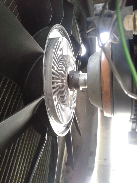

Тема есть,а фото нет.Снимок не мой,но я сделал так же и доволен.
Информация о фото Вискомуфта от БМВ
Sachs 2100 012 131 с пластиной и винтом регулировки.
Вент подрезал,
Вентилятор можно не подрезать если поставить от ауди, я езжу уже третий год полет нормальный!
От какого ауди подходит?
на помпе подшипнички и так слабенькие,а так еще нагрузка,я отдал предпочтение электрическим с мазды
Тоже интересует данный вопрос
Вискомуфта в два раза  легче штатной которая электро.Она не дребезжит на радиаторе разрушая его  вибрацией как твой .электро вентиль от Мазды  или Ролс Ройса.НЕ НАЛО ни каких проводов,НИ КАКИХ реле,кнопок и всякой электрической муйни.Генератор и батарейка отдыхают.В глухой пробке тем-ра 83гр на холостых оборотах(термостат ТАМА 82).На скорости 100 -110 87гр.максимум при 30и градусной жаре.Клапана в крышке расширительного бачка нет и не будет.Залит НОРД зеленый.Единственно,что-стоит эл.помпа от датчика на 88гр.-работает на заглушенном движке.
