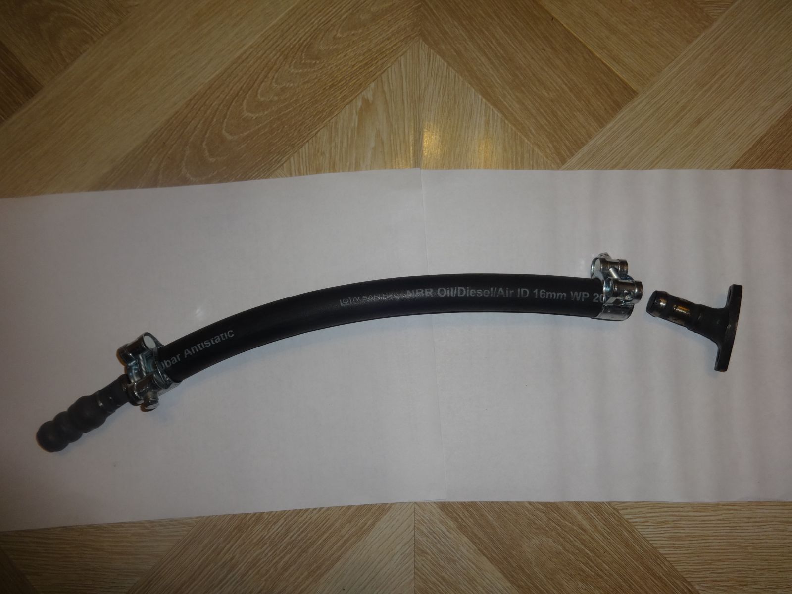

Трубка слива масла с турбины на каминсе
На днях менял масло, обратил внимание на эту трубку. Сложно было не обратить на неё внимание — масло с неё капало. Мне повезло. Что бы больше не ловить удачу за хвост, кардинально решил всё исправить. Стальные входы, маслостойкий шланг и силовые хомуты. Это вряд ли внезапно мотор без масла оставит.
Морально я был к этому готов, т.к. у многих эти трубки лопались и как следствие капитальный ремонт. Поэтому всё было заранее припасено и ждало своего часа.
