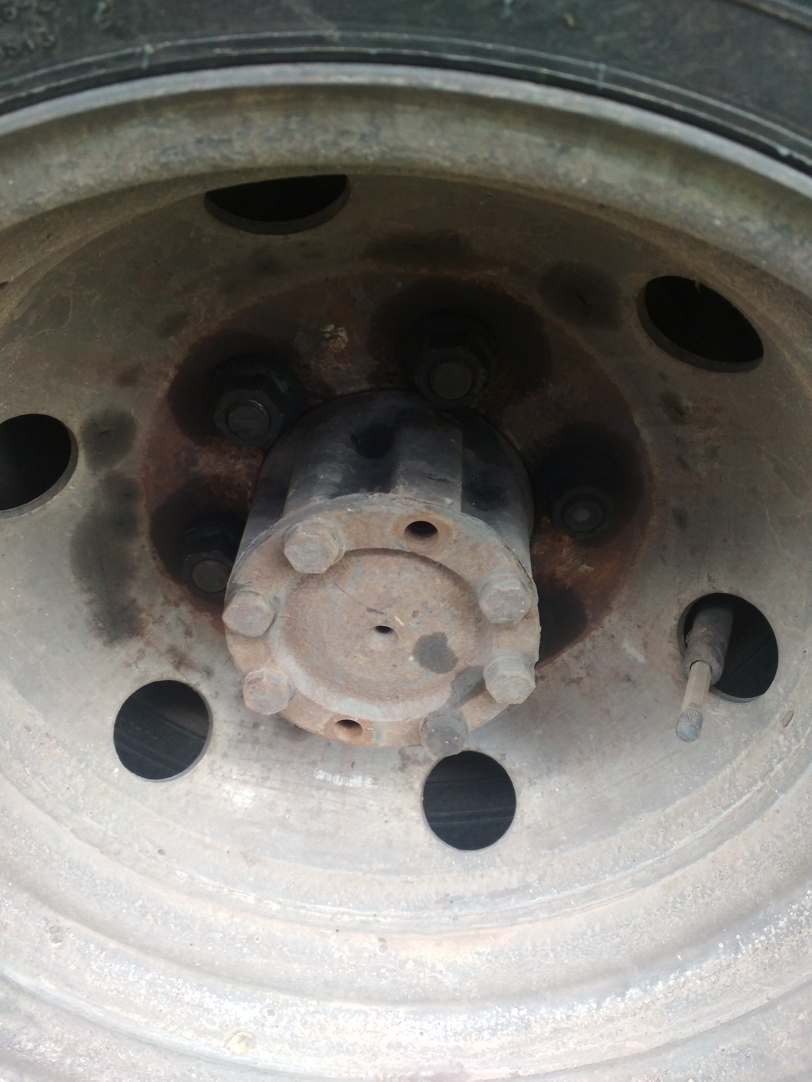

Удлинитель для накачки колес(одет шланг).

а спец пласитна под удлинитель уже не в почете?

Лишний гемор нам не нужен.Сколько раз,забыв ее снять с удлинителя,снимая наружное колесо,мы этот удлинитель чуть не вырываем.Еще в автосервисе надо доглядеть,что бы эту пластину не забыли поставить.И для пластиковых удлинителей она смерть-перетрет.
