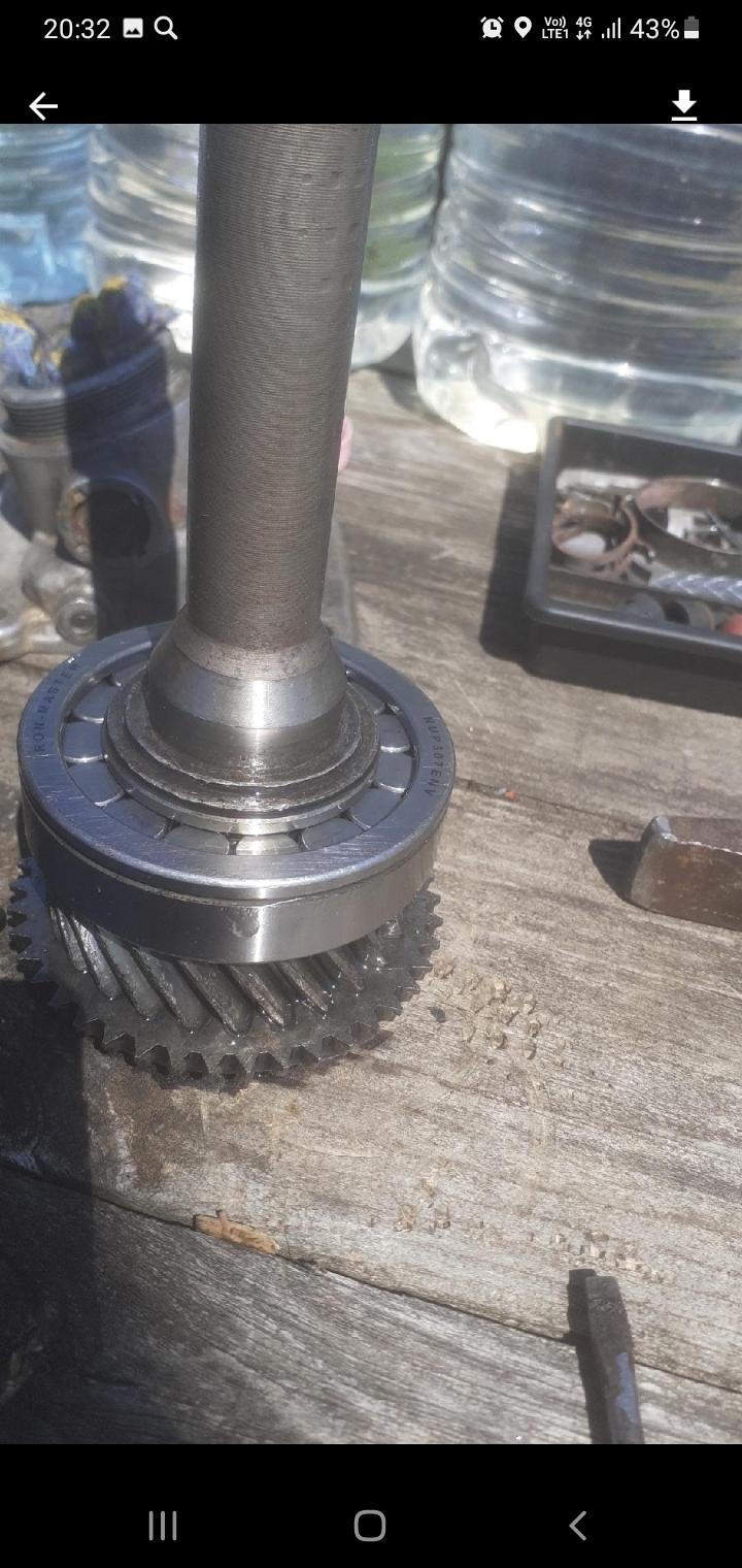

Роликовые подшипники для кпп Газель
Номера подшипников на первичку,на вторичку?
22 часа назад, Alex030569 сказал:
Сегодня придут подшипники на 2ую кпп в галерею скину сразу всем
А что компенсирует осевые нагрузки вала?
Трение роликов об буртик обойм
Москаль
Опубликовано (изменено)
номер подшипника напиши пожалуйста
Изменено пользователем Москаль
Интересный момент нашел.Читайте снизу,под фото.
Они не держат перекосов.А перекосы между первичной и вторичкой КПП это как здрасьте.
А так же не держат осевые нагрузки,которые присутствуют при косозубых шестернях КПП.
