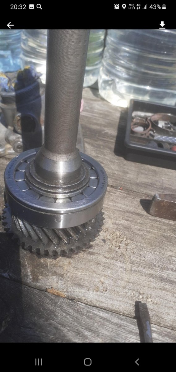

Alex 616 295 Опубликовано 4 июля, 2022 Роликовые подшипники для кпп Газель Поделиться этим комментарием Ссылка на комментарий
Alex030569 7 025 Опубликовано 5 июля, 2022 Номера подшипников на первичку,на вторичку? Поделиться этим комментарием Ссылка на комментарий
Alex 616 295 Опубликовано 6 июля, 2022 22 часа назад, Alex030569 сказал: Номера подшипников на первичку,на вторичку? Сегодня придут подшипники на 2ую кпп в галерею скину сразу всем Поделиться этим комментарием Ссылка на комментарий
vlad75 360 Опубликовано 6 июля, 2022 А что компенсирует осевые нагрузки вала? Поделиться этим комментарием Ссылка на комментарий
rusgg 4 003 Опубликовано 6 июля, 2022 Трение роликов об буртик обойм 1 Поделиться этим комментарием Ссылка на комментарий

Alex030569 7 025 Опубликовано 29 сентября, 2022 Интересный момент нашел.Читайте снизу,под фото. Они не держат перекосов.А перекосы между первичной и вторичкой КПП это как здрасьте. А так же не держат осевые нагрузки,которые присутствуют при косозубых шестернях КПП. Поделиться этим комментарием Ссылка на комментарий
