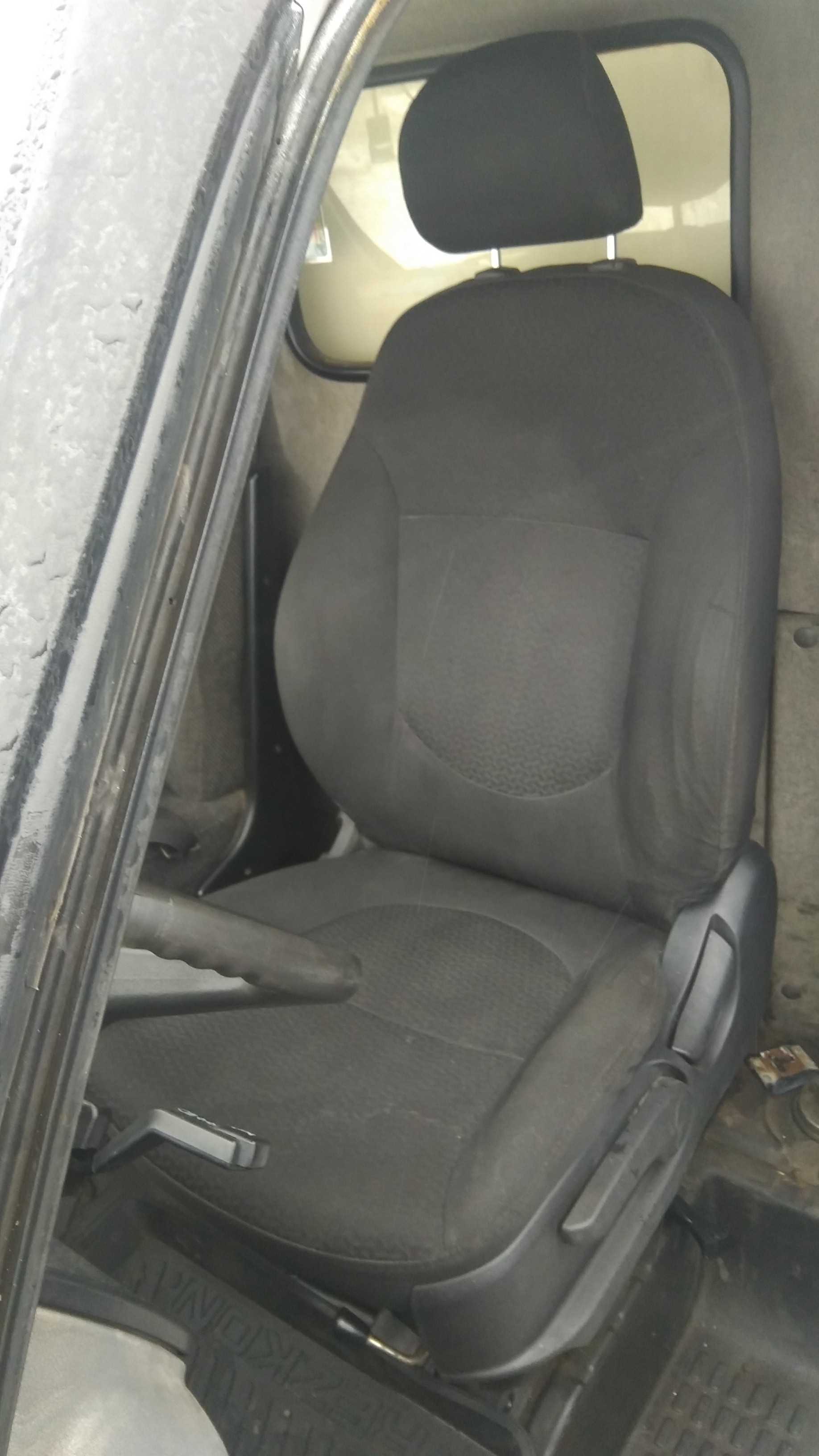

Савелий_53 1 Опубликовано 22 декабря, 2023 Замена водительского сиденья. Установил от KIA Rio, модель 2011...17 года. Дополнительные работы: просверлить два отверстия в левом креплении саласок. Ощутимые сравнения комфорта. Поделиться этим комментарием Ссылка на комментарий
Alex030569 7 187 Опубликовано 22 декабря, 2023 3 часа назад, Савелий_53 сказал: Замена водительского сиденья. Установил от KIA Rio, модель 2011...17 года. Дополнительные работы: просверлить два отверстия в левом креплении саласок. Ощутимые сравнения комфорта. Мало фоток.Само крепление сфотай. Поделиться этим комментарием Ссылка на комментарий
Савелий_53 1 Опубликовано 23 декабря, 2023 13 часов назад, Alex030569 сказал: Мало фоток.Само крепление сфотай. Привет! Там нечего фоткать) С штатного откручиваешь кривую трубную дугу вместе с саласками и закручиваешь на сиденье Киа. С правой стороны сверлишь два отверстия по отверстия саласок, на 8 мм. Закручиваешь и ставишь на место в кабину. 1 Поделиться этим комментарием Ссылка на комментарий
Alex030569 7 187 Опубликовано 23 декабря, 2023 1 час назад, Савелий_53 сказал: Привет! Там нечего фоткать) С штатного откручиваешь кривую трубную дугу вместе с саласками и закручиваешь на сиденье Киа. С правой стороны сверлишь два отверстия по отверстия саласок, на 8 мм. Закручиваешь и ставишь на место в кабину. Ну и как само сиденье? Лучше газелевского? Поделиться этим комментарием Ссылка на комментарий
Савелий_53 1 Опубликовано 23 декабря, 2023 Моё растопнутое сильно было, порван кусок боковины подушки. Эти лежали на складе давно, присмотрелся. Да сравнить есть с чем, посадка чуть выше, спина полностью прилегает, подголовник регулируемый. Есть лифт, под сиденьем крепление для огнетушителя. Поделиться этим комментарием Ссылка на комментарий
