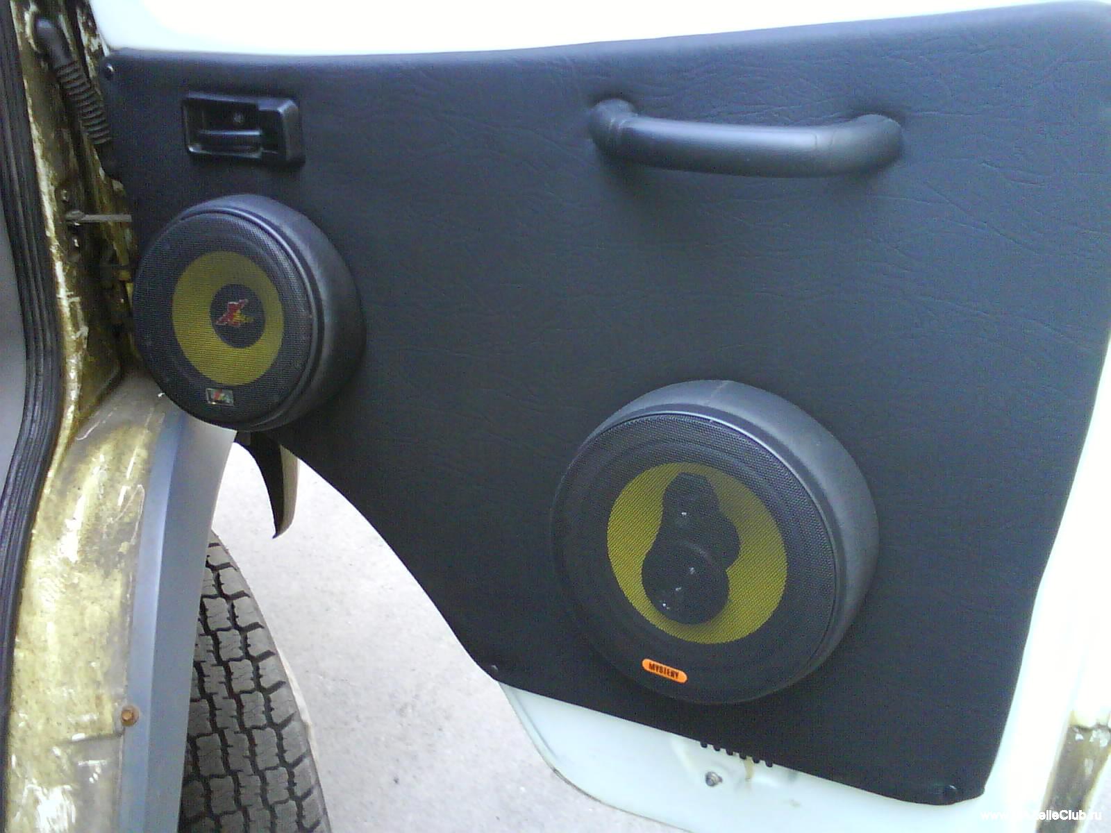

Москаль 254 Опубликовано 28 мая, 2009 нормально , старался!почему большоу голову вперед не паоставил заместо штатных, или там уже все занято ? :) Поделиться этим комментарием Ссылка на комментарий
Sash98 164 Опубликовано 29 мая, 2009 нормально , старался!почему большоу голову вперед не паоставил заместо штатных, или там уже все занято ? :)нет там теперь всё свободно.. музыка только в дверях... зато теперь главный бонус, тряпкой махнул и обшивки чистые... Поделиться этим комментарием Ссылка на комментарий

Крайслер 0 Опубликовано 11 марта, 2010 Классно ,мне нравится.Как делал? с фанеры? сколько мм? И вопрос ,как крепил,не видно саморезов,если на андапки то как всё сделал ,поделись. Поделиться этим комментарием Ссылка на комментарий
Sash98 164 Опубликовано 22 апреля, 2010 Классно ,мне нравится.Как делал? с фанеры? сколько мм? И вопрос ,как крепил,не видно саморезов,если на андапки то как всё сделал ,поделись.делал из МДФ 10ки, подиумы изнутри саморезами прикручены, обшивка закреплена как стандартная, т.е. болты в ручке +5 саморезов по углам и декоративные заглушки - поэтому и не видно. ;) Поделиться этим комментарием Ссылка на комментарий
