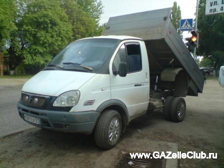

Савок на базе ГАЗЕЛИ - КРУТО!!!! Удобно наверно? А с передними колёсами муть какая то.. Подвеска от СОБОЛЯ или ступицы самодельные стоят?
Или это СОБОЛЬ с мостом от ГАЗЕЛИ????....
Отмечусь, где подробности? Со звуком разобрался B) ?
Еще бы тент, чтобы переезды быстро и просто - выкинул за три секунды и уехал!
Подвеска родная,а передние колеса разваренные,резина стоит Баргузин-215,у нас многие разваривают диски ;)
Нет с тентом это уже будет перебор,а так самый раз.
а разварки самопальные или у вас умелец какой местный занимается???и как после такой операции биение колес есть,какие "+" и "-" ?????
Занимается местный,отдаешь старые+пару новых,и получаешь пару готовых.Биение все в норме,плюсы идет мягче по ямкам,минус зимой колею пробивать.ПЛЮС внешний вид.
и сколько ты в неё накидать сыпучки сможешь, чтоб свалить можно было?. я думаю что тонны две не поднимет. верней поднимет но рама треснет при подъёме платформы.
А 2500,поднимали и все окей!Эту газель переделали с обычной бортовой,но было до этого уже два совка заводских,когда переделывали сразу исправили все заводские недоделки.
