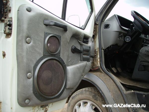

вещь!!! обьёма им хватает? какой усилитель? много видел в газелях, но такого.. МОЛОДЕЦ!!!!!

нет не открываются наоборот хорошая шумоизоляция глухо закрываются хорошо держут тепло в кабине т.к. 6мм фанера+6см поролона +ас25 трехполосники торчат может еще больше сделал бы но двери тогда не закроются сиденья мешают
да все просто никаких усилителей демонтировались пара стерео колонок электроника ас 25 звукавые фильтры платы от них в короба и под бордачек с правой стороны их там не видно еще небольшие трехполосники на штатные места по углам не дорогие и к сидеку лет 5 была дискотека в кабине и на улице потом один низкий здох орут но уже не так

а если электрические поставить, тогда надо динамики снимать, или подиумы делать.

А как петли на дверях себя чувствуют?
8 лет как новые без проблем

Мое мнение:исполнение бомба,динамики не айс,т.к. предназначены для домашнего использования(диффузоры из бумаги),а в дверь по любому попадает влага и конденсируется на стенках.Бумага раскисает и рвется во время работы,может поэтому и умер один из ГДН.
