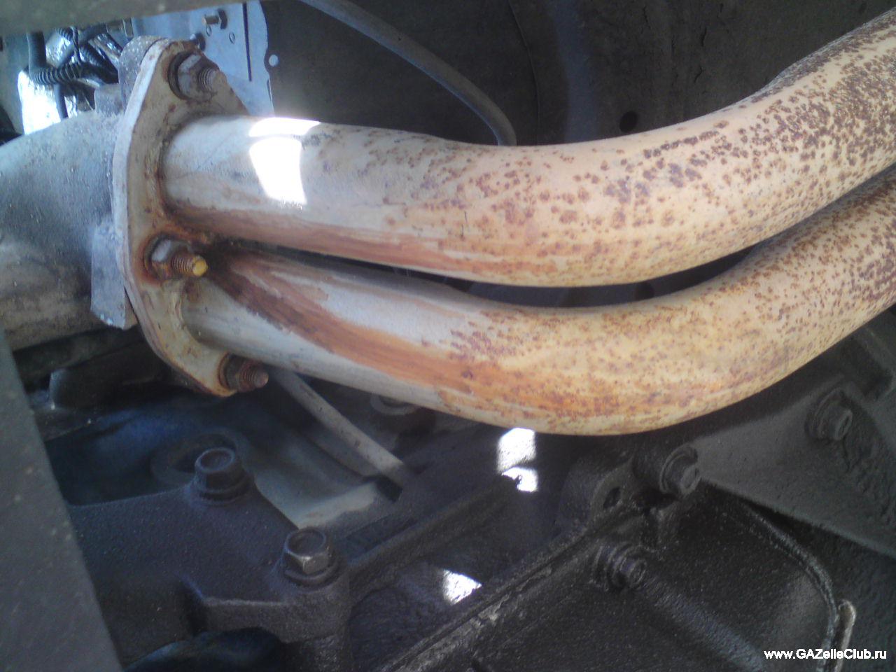

Вроде как заводские штаны,а как от них два выхлопа идут?
В колекторе два отдельных выхода-еще их пропиливают что бы не было рокота-а дальше они соединялись в одну трубу-это и было переделано вот и получилось что 2 цилиндра на разные стороны -все элементарно просто.

красота конечно есть но шлифовать на асфальте все равно не станет, смысла так разгружать выхлоп НЕТ!
