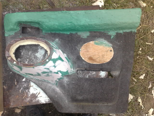

САЛАВАТ 4 Опубликовано 29 сентября, 2009 Всем привет.решил себе вот такие замутить.хочу спросить кто клеил кожвинил,дермантин,как клеится?тянется или нет?делаю впервые. Поделиться сообщением Ссылка на сообщение Поделиться на другие сайты
doxlik001 2 Опубликовано 29 сентября, 2009 Всем привет.решил себе вот такие замутить.хочу спросить кто клеил кожвинил,дермантин,как клеится?тянется или нет?делаю впервые.клеится нормално но на ровных поверхностях с небольшими перепадами. а судя по фотке тебе придется несколько деталей делать и сшивать. лутше возми мебельную кожу. удачи Поделиться сообщением Ссылка на сообщение Поделиться на другие сайты
Берси 623 Опубликовано 29 сентября, 2009 клеится нормално но на ровных поверхностях с небольшими перепадами. а судя по фотке тебе придется несколько деталей делать и сшивать. лутше возми мебельную кожу. удачиСшивка из нескольких деталей, самый лучший вариант! Сделай лекала, а потом по ним выкройки. Вокруг динамика ткань или кожа, должна быть темнее, а дальше светлее. Так будет выглядеть лучше.Берси. Поделиться сообщением Ссылка на сообщение Поделиться на другие сайты

melkii-666 0 Опубликовано 30 сентября, 2009 Всем привет.решил себе вот такие замутить.хочу спросить кто клеил кожвинил,дермантин,как клеится?тянется или нет?делаю впервые.А верхняя часть(зелененькая) из чего сделана??? Поделиться сообщением Ссылка на сообщение Поделиться на другие сайты
paha 3302 4 Опубликовано 30 сентября, 2009 Да из чего сделан короб и как сделан? Поделиться сообщением Ссылка на сообщение Поделиться на другие сайты

САЛАВАТ 4 Опубликовано 30 сентября, 2009 к родной обшивке прикрутилдве полосы из фанеры в виде буквы Т.и запенил монтажной пеной,когда высохло стал подрезать и придавать нужную форму,затем обшкурил и покрыл шпаклевкой со стекловолокном,она зеленогоцвета,снова шкурил,потом еще один слой обычной шпаклевки чтоб мелкие неровности убрать+опять шкурение.проставки поддинамики прикрутил на болты под углом кверху,пустоты запенил и также шпаклевание+шкурение.ну и под конец обтянул все это дело винилом.еще снизу кармана сделал подсветку. Поделиться сообщением Ссылка на сообщение Поделиться на другие сайты
