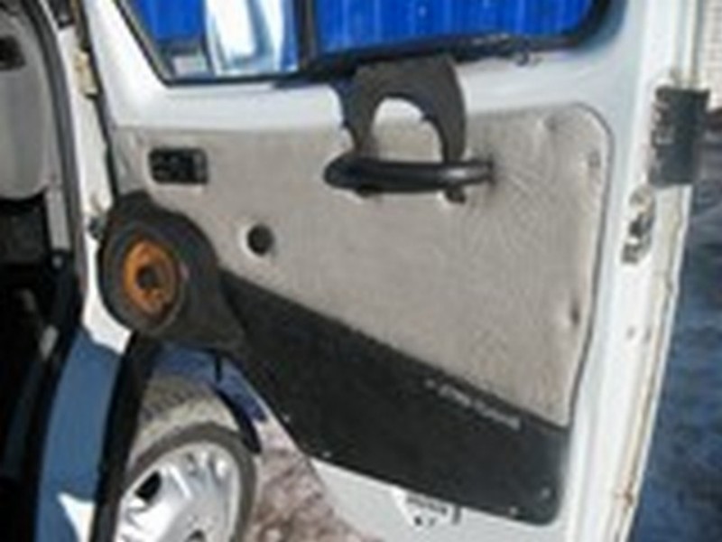

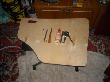

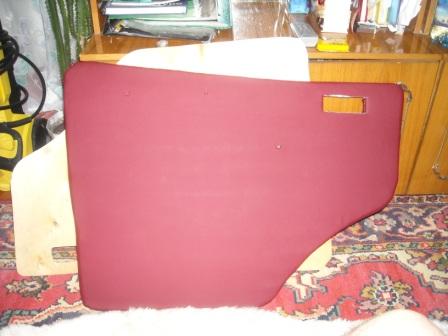

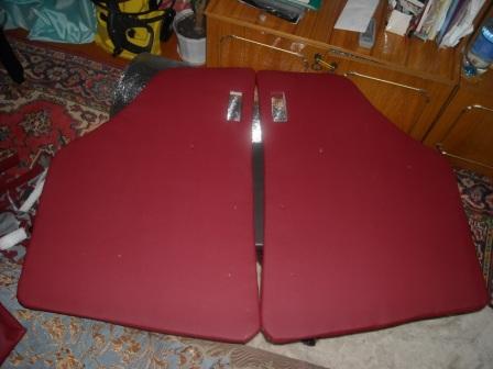

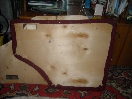

Я сильно не стал заморачиваться :D
Фанера, паралон, искуственная кожа. С тыльной стороны прибил кожу степлером в фанеру.
Ну и шумо-вибро изоляцию сделал

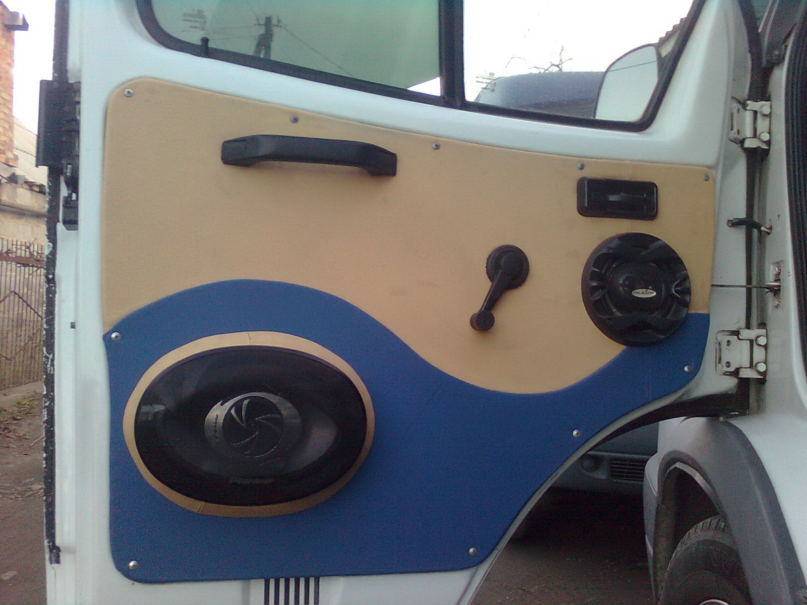

а у меня пока такие post-35776-1297404240_thumb.jpg,post-35776-1297404252_thumb.jpg,,post-35776-1297404274_thumb.jpg,post-35776-1297404279_thumb.jpg,вот думаю как второй цвет наложить мож кто подскажет
какого цвета кузов такого и цвета обивка дверей...= красиво.. если белый кузов серый, белый подойдет. главное что глазам нравится то и ставь..
бузяка
Все неплохо даже))) а вот в два цвета если делать я бы сначала сшил матерьяльчик, а потом тянул, а так только внахлёст с внутренним подгибом.
Изменено пользователем бузяка

цвет у меня вот какой,хотел потемнее материал взять но не было post-35776-1297499625_thumb.jpg,а вот верх такой post-35776-1297499689_thumb.jpg,post-35776-1297499699_thumb.jpg
ну я в принципе так и думал про нахлест но другой цвет приложил что то не понравилось так что наверно так и оставлю

Полотенчик
marat606, у меня по тому же типу сделаны черно-рыжие. Делается элементарно - по фанере рисуешь границу раздела желаемую, накладываешь кальку и размечаешь (я брал не кальку, а пароизоляцию "изоспан" - прозрачная и не рвется. Была под рукой). Потом тоже размечаешь на кожзаме (любой другой ткани) и вырезаешь с припуском небольшим. Прострочить не слишком изогнутую линию ничего сложного - потренировался 2 раза на обрезках и прошил. С карманами даже заморачиваться не стал - у меня там всегда ключей и отверток гремящих лежала куча - надоело. Фотик куда то задевал дома, как найду выложу фотки.

да на фотки хотелось бы глянуть,вчера поставил обшивки на место блин и че то не понравилось цвет конечно не тот совсем надо было черный кож зам брать с потолком совсем не сочитается
