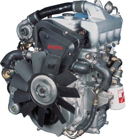

Ворос спецам. Эти 2 движка отличаются только впускным. (Поршни, объем, турбина одинаковы) Один 98 другой 180 л.с.
В чем разница? Понятно что выход есть под кулер. Но все таки? За счет чего такой прирост? Только за счет форсунок от 6-ки ?

что за форсунки от 6-ки. и какие маркировки моторов.
головки разные
нет на штаере головки, там моноблок! и написанно же что объёмы одинаковые.

мдаа... я в дизилях не сильно шарю... но могу сказать...что тот же 560 от 5601 отличается только раздувкой турбины... так как 560 использует весь её потенциал... а то что штаер выпускают восьми клапанным моноблоком увы правда... при выходе из строя придётся покупать новый моноблок...что очень проблемно...ещё у меня есть версия... что моноблоки 560 и 5601 отличаются объёмом камеры сгорания...но там разница в каких то 15 лошадей... напиши пожалуйста точные модели двигателей... я с трудом определяю дизеля... так как не интересуюсь ими как классом двигателей.
потому что так сразу, с пол пинка я не определю...кстати... блоки тут по конструкции азные...даж по масленному фильту видно...

и кстати...почему вентиляторы в разные стороны направленны??? :D

первый двигатель это газ 560, а второй это не из этой серии, там даже по масляным фильтрам видно, что на 560 не похож! и он как будто бы ниже по высоте и длиннее... А блоки на 560 и 560.1 одинаковые, просто оснащен охладителем воздуха и мозгами под куллер.

Так это 6-ка и есть в чистом виде!

на 1 рисунке MO54NA33 на втором MO174V40
это четверки...объем абсолютно одинаковый второй на 20 кг легче, но это видимо связано с тем что охлаждение водяное...
все отличие в блоке впуска

один с гуром,другой без

мне кажется,что дело именно во впускном тракте+битурбирование

Турбина судя по маркировке та же самая.интересно можно ли тракты просто заменить...жаль Альберт пропал а то может просвятил бы

а вход впускного тракта?подразумевает либо доп.охладитель,либо нагнетатель
двиг1-M14 VTI,двиг 2-M14 TCi ,производитель steyr

менять нужно и тракты,и форсунки,и мозги

так в том то и дело. форсунки все равно рано или позно менять. Прошить мозги - мне Альберт прошил за 1200 руб это копейки. А вот что за тракт? Где его взять? Сколько стоит? Было бы интересно. Я бы с удовольствием переделал если это реально.

Нада изучать тех. литературу (скорее всего на языке оригинала), если переделок немного и не сложно, то прийдем к целесообразности такой замены и возможность есть в условиях СТО произвести такую замену и прошить мозги, тогда можно почтой заказать эти тракты и собрать самолет :) где то на сайтах предложений газели видел спец.джипы со штаерами 180 л.с...
лично я только за! если сочту обоснованным, могу связаться с родственниками в германи для поиска, покупки и отправки деталей. Буду опытный образец :)

К сожалению литературы нет. По сведениям полученным из к. Порт-артур в Питере которая ставит штаера на катера и яхты такой двигатель работает только с водяным охлаждением. Это сомнительно. Наиболее вероятно что стоят форсунки от 6-ки и другая программа. Вот и все. Переговоры как со штаером так и с сименс -вдо дело бесполезное. Единственный нормальный там Николас Краер- мен по связям но...это же немцы. Они биороботы и никакие переделки не воспринимают. Все в рамках чертежей и стандартов. У нас один умный в СССР - Альберт, но раз он молчит значит тоже не знает

Вроде, там еще вал меняется... Сейчас по этой теме узнают че кого для меня. Прибавка там существенная не 200 конечно, 160 лошадок вполне можно сделать. Как прояснится - напишу. Спецов на самом деле много, почти в каждом городе-милионнике и пусть не узко по Штайерам, так хороших дизелистов со специнструментом и на Штаер в т.ч. Только их нет на форумах. Недавно один моторист из Томска мне сказал: "Это у вас 10 газелей, соболей и волг со Штайером, тут их сотни" (наш город Стрежевой где то 45 тыс. человек) Быть может, те спецы, кого мы знаем как немцы не хотят заморачиваться :)
Немцам мы ни вкоем случае не должны говорить, что для переделки! Это немцы: надо для изучения, повышение квалификации, ищем рацпредложения и т.д. :) скорее, они скушают.

Давай пиши - будет интересно. Вал не меняется это точно.

Найдите КПП которая выдержит момент 34-35 кг-м(140-145 л.с.),а я писал уже не раз.Кстати на ГАЗ-3106 потом к ТКР от 6 и Н-Ф (от 200 сильной 6-момент по программе убавляли до 30 кг-м,вышло 134 л.с.)еще и вал коленчатый другой ставили с шатунами и поршня чуть побольше размером.Любой каприз за Ваши деньги,но и ремонт КПП(родной)тоже за Ваши.

То есть надо понимать так что потребуется замена поршней и коленвала? Тогда конечно смысла нет
