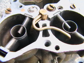

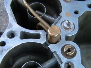

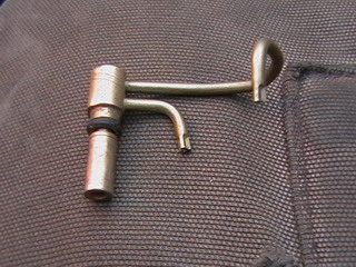

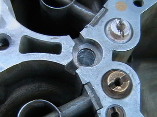

Степа 87 Опубликовано 4 ноября, 2010 Здравствуйте.Всем известно что есть провал ускорительного насоса у к-151 из-за не возможности его регулировки, ведь известно что подача бензина должна осуществляться в щель между заслонкой и диффузором. я немного подумав решил модернизировать систему насоса ускорителя. Для этого:1.купил от 21083 карба носик распылителя насоса.2.рассверлил отверстие за место резьбы, под диаметр 21083 распылителя.Получилось очень плотно и не выпадывает.3.в верхней крышке сделал пропилы под трубку.4.изогнуть трубки распылителя и вставить его на место5.отрегулировал подачу бензина распылителем ровно в щель.6.собрал карбюратор. Поделиться сообщением Ссылка на сообщение Поделиться на другие сайты
Pomor 178 Опубликовано 4 ноября, 2010 (изменено) Здравствуйте.Всем известно что есть провал ускорительного насоса у к-151 из-за не возможности его регулировки, ведь известно что подача бензина должна осуществляться в щель между заслонкой и диффузором. я немного подумав решил модернизировать систему насоса ускорителя. Для этого:Я бы во вторичную вообще не пустил, так как дроссель почти все время закрыт. Изменено 4 ноября, 2010 пользователем Pomor Поделиться сообщением Ссылка на сообщение Поделиться на другие сайты
Берси 623 Опубликовано 4 ноября, 2010 Я бы во вторичную вообще не пустил, так как дроссель почти все время закрыт. Согласен! Я бы тогда уж обе трубки в одну камеру запустил. Поделиться сообщением Ссылка на сообщение Поделиться на другие сайты
Pomor 178 Опубликовано 4 ноября, 2010 Согласен! Я бы тогда уж обе трубки в одну камеру запустил.Есть резон, ведь литраж больше. Поделиться сообщением Ссылка на сообщение Поделиться на другие сайты
Степа 87 Опубликовано 4 ноября, 2010 (изменено) Ребят да провал и так пропал уже сразу после первого запуска двс, на педаль газа очень хорошо отзывается, единственное есть провал при движении в натяг с постоянной скоростью который я не мог устранить, решилась проблема когда разбил 21099 и поставил солекс, но это уже совсем другая история. Я бы во вторичную вообще не пустил, так как дроссель почти все время закрыт.Как на 4м рисунке, они и так обе смотрят в одну камеру но во вторую, а длинный носик в первую, потомучто короткий не подвести к щели дросселя. Есть резон, ведь литраж больше.Одно время тоже советовали на Ваз девятках сделай оба носика в одну камеру будеш летать как ракета, не чего подобного делал ,мотор просто захлебывается и не разгоняется, много слишком подается бензина. Изменено 4 ноября, 2010 пользователем Степа Поделиться сообщением Ссылка на сообщение Поделиться на другие сайты
Pomor 178 Опубликовано 4 ноября, 2010 Одно время тоже советовали на Ваз девятках сделай оба носика в одну камеру будеш летать как ракета, не чего подобного делал ,мотор просто захлебывается и не разгоняется, много слишком подается бензина.Дело не в ракете, а глушится во вторичку (нафиг поливать заслонку), экономишь до 1л на 100км Поделиться сообщением Ссылка на сообщение Поделиться на другие сайты

MetalVoice 75 Опубликовано 5 ноября, 2010 Степа смысл распылителя в том чтобы струйка попадала в идеале между стенкой и дросселем прямо в коллектор , по этому рекомендую длинный носик распылителя направить в первую камеру и постараться изогнуть его так, что бы струя попадала бы в приоткрывшуюся щель дросселя и стенки Поделиться сообщением Ссылка на сообщение Поделиться на другие сайты
Pomor 178 Опубликовано 5 ноября, 2010 Степа смысл распылителя в том чтобы струйка попадала в идеале между стенкой и дросселем прямо в коллектор , по этому рекомендую длинный носик распылителя направить в первую камеру и постараться изогнуть его так, что бы струя попадала бы в приоткрывшуюся щель дросселя и стенкиТак и сделано как я понял.5.отрегулировал подачу бензина распылителем ровно в щель.А в целом, что скажешь? А то вчера даже ни кто не оценил сути переделки. Поделиться сообщением Ссылка на сообщение Поделиться на другие сайты
MetalVoice 75 Опубликовано 5 ноября, 2010 Так и сделано как я понял. А в целом, что скажешь? А то вчера даже ни кто не оценил сути переделки.прямо то она попадает когда ДВС не работает, так как я вижу на фото трубки стоят высоко а значит при работе ДВС струя у дросселя будет турбулизоваться Поделиться сообщением Ссылка на сообщение Поделиться на другие сайты
Pomor 178 Опубликовано 5 ноября, 2010 прямо то она попадает когда ДВС не работает, так как я вижу на фото трубки стоят высоко а значит при работе ДВС струя у дросселя будет турбулизоватьсяНу это исправимо. :) А по сути, что думаешь? У меня например нет оснований не доверять.Ребят да провал и так пропал уже сразу после первого запуска двс, на педаль газа очень хорошо отзывается, Поделиться сообщением Ссылка на сообщение Поделиться на другие сайты
