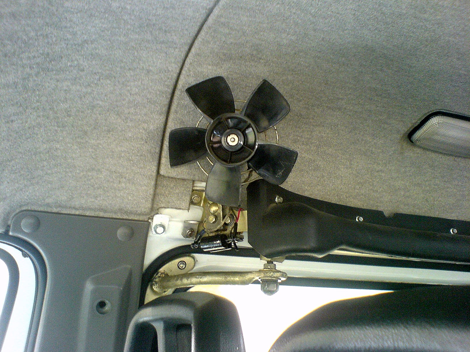

Вот решил подготовиться к лету)) мои результаты! см на фото:

как крепил? как провода тянул?

Вот же пацаны,чего там крепить то штатного,а вобщето темка есть такая,только сам не знаю как наводку дать,честно

У меня такой два года висел. Всё классно,но
1. Если в салоне жарко и открыты окна- ещё хуже становится.Окна надо закрывать и включать печку на холод, тогда хорошо, не жарко.
2. От тряски крепление на вентиляторе разбивается.Я укоротил кронштейн и сделал из полоски жести другое крепление к потолку, в том же месте где у тебя висит.
А так хорошая вещь.

Снял светильник перед ним на потолке есть ребро просверлил в нем два отверстия и посадил на заклепки крепеж! Немного придется подрезать обшивку для крепежа! По поводу соединения + взял с аварийки а - через дополнительную кнопку на торпеде на массу!

Вот один из вариантов на лето оцените

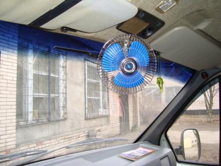

То же планирую на это место установить . Прикупил давече вот такой , только ещё нуно исполнить регулируемые обороты .

Несколько вариантов перепробовал, это самый оптимальный и на нём остановился, больше лично у меня нет никакого желания эксперементировать.
у меня такой стоял,на маленькой скорости начинает вонять гарью,чет там перегревается,в самом регуляторе оборотов,и шум от него ужасный,как будто шестерни трут друг о друга

Года четыре назад поставил, пока без отказу, летом в жару окна закрыты, иногда прикалываюсь, подъезжаю на стоянке,- а народ с открытами окнами, спрашивают тебе не жарко???????? нет, отвечаю, кондишен работает. И что интересно что при движении если чуть приспущено стекло двери пассажира, то поток воздуха от вентилятора изчезает, поднимешь появляется.

На моём приобретении нет регулятора оборотов . Поэтому и написал выше что нуно приколхозить :rolleyes: А так, к родным проводулькаи доверия и вправду совсем нет ! Там по три волоса на каждый :lol: При установке вся эта лапша будет поменяна , включение с кнопки на торпеде . Благо там заглушек под кнопки хватает .
Красота. Надо бы тоже замутить. А то жаркие дни уже скоро.
