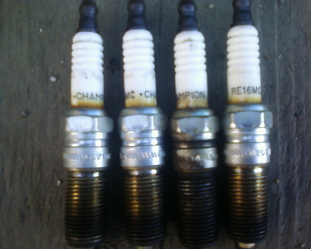

vovchik6969 0 Опубликовано 7 июня, 2011 Ребят, а что это за коричневые полосы между юбкой и свечой??? Это нормально??? Поделиться сообщением Ссылка на сообщение Поделиться на другие сайты

zenya 724 Опубликовано 16 июня, 2011 Ребят, а что это за коричневые полосы между юбкой и свечой??? Это нормально???Давлением пробивает лучше заменить на новые Поделиться сообщением Ссылка на сообщение Поделиться на другие сайты
