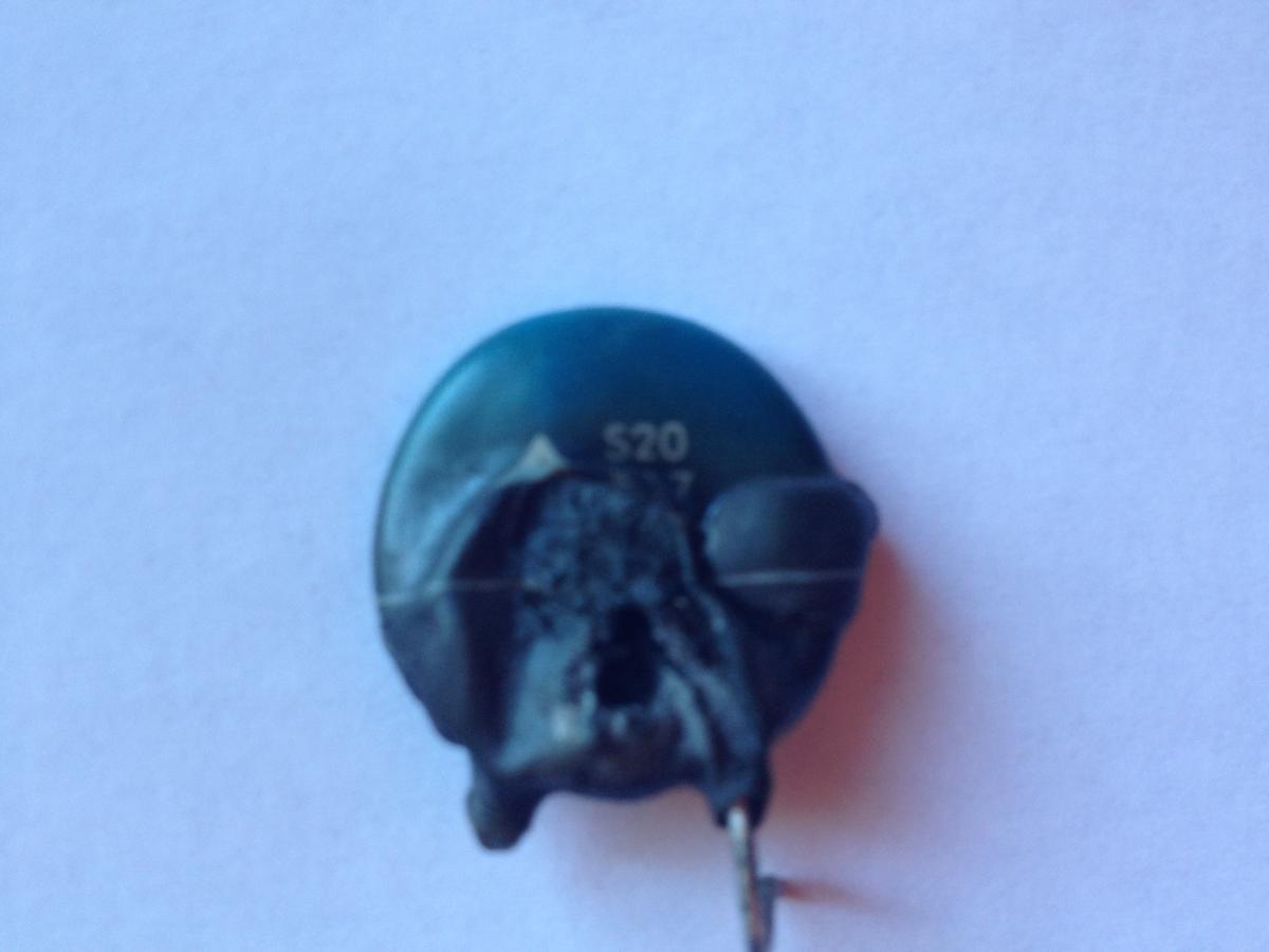

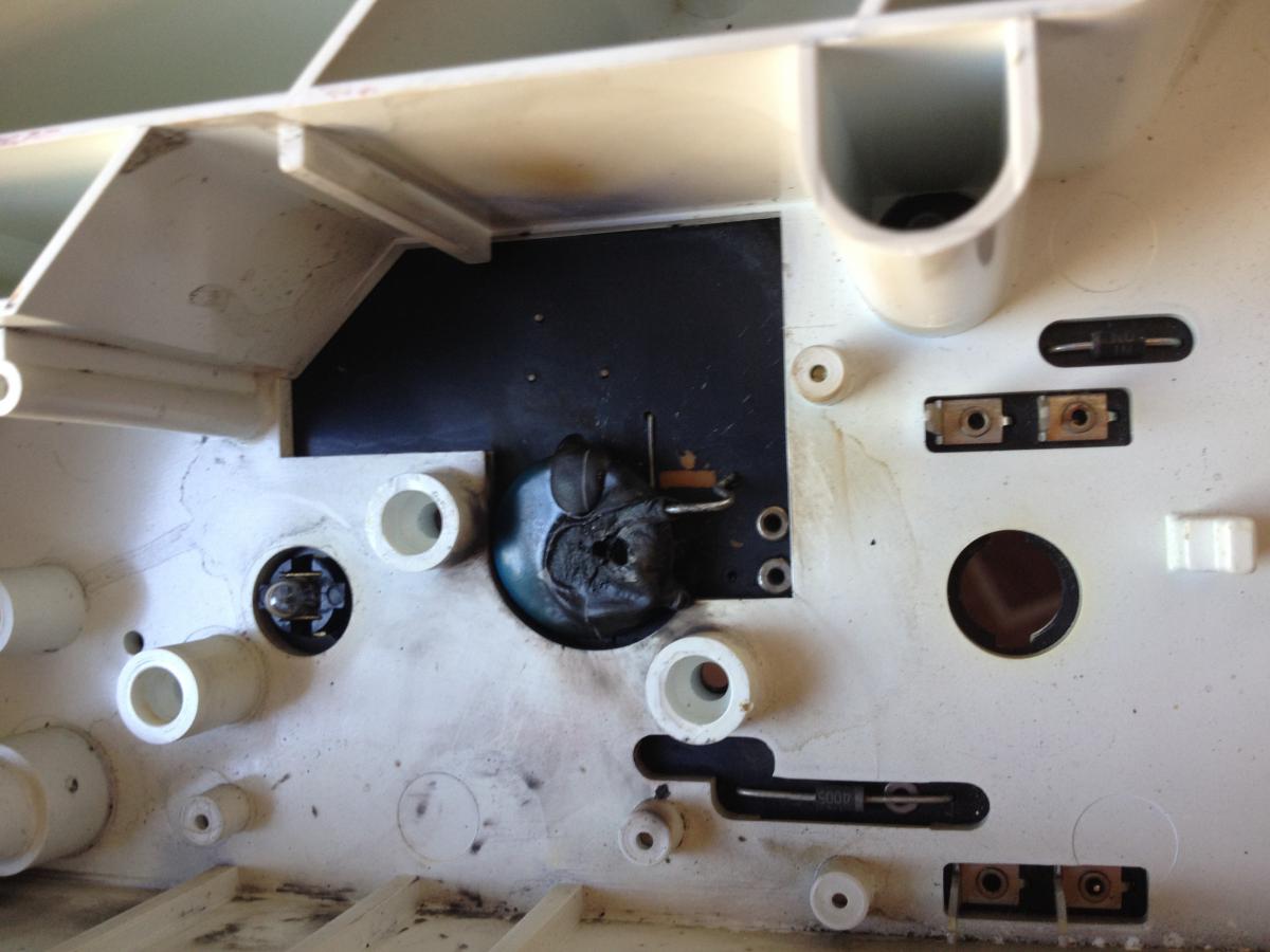

 Всех с Днем Победы! У меня проблема обратная- ставлю вместо 406 402 все подключил все работает кроме тахометра. Разобрал панель приборов чтобы найти вход на плате но увидел следующее: есть два контакта на XP3 4 пин и 5 везде пишут что сигнал приходит на 5 с мозгов, иесли переделывать то перекинуть провод на 4. А в реалии провод подключен к 4 пину, а 5 не выведен вообще. Панель рижская. кто может что-либо подсказать. И второе при снятии платы тахометра из корпуса увидел под ней сгоревшую деталь не могу опознать если кто в теме подскажите.
post-66669-0-15335500-1431169928_thumb.jpg  post-66669-0-16040400-1431169975_thumb.jpg
ilian32
А вот вам прикол.Произвел замену косы на машине у друга и тоже таха перестал работать.Менял по причине ветхости старой косы.Спасибо за совет с проводком и распиновкой.Просто перекинул красный провод с 4 на 5 у и все замечательно заработало.

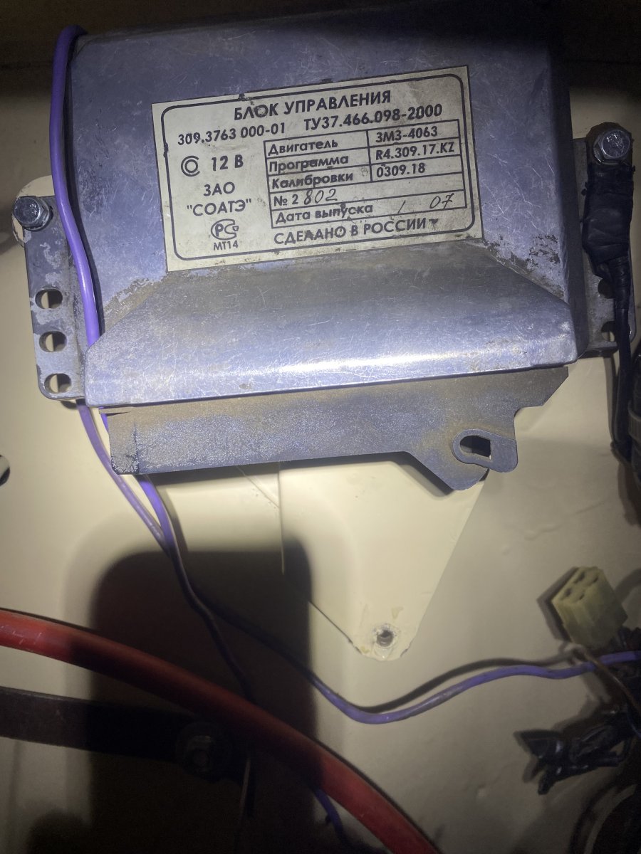

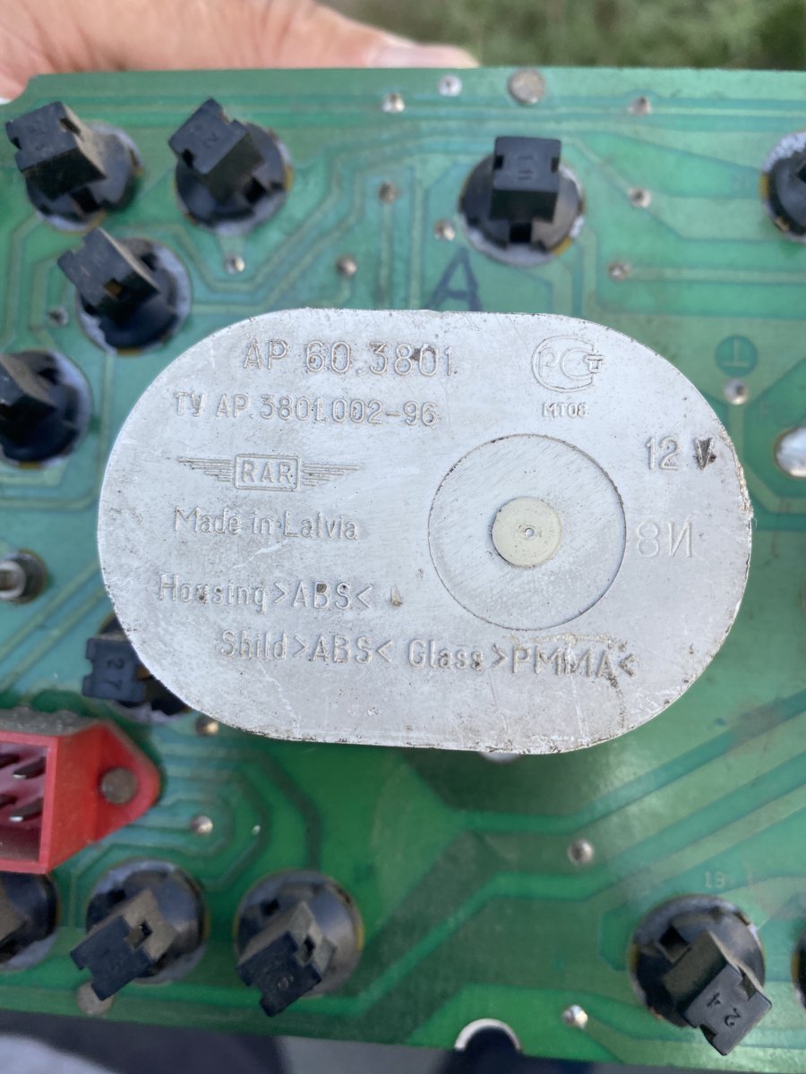

Всем общий
газель 1999г заменил 402 на 406 карб щиток рижский поставил с 43 пина потянул провод на тахометр хр3 пин 13 не работает
38 пин эбу он идет дпкв от генератора не получается так как одна фишка на лампу аозбуждения
через катушки пробывал через диоды (катод анод ) тоже тишина
кто что знает подскажите
в интернете много версий но про рижский щиток нету
щас методом тыка ищу от тахометра какой точно пин идет на него хр4 пин 11 или хр3 4-6
юна хр3 нет пина 2 , 9, 11
Эбу и сам щиток
Щиток
8 минут назад, Дами сказал:
Всем общий
И еще проблема не по теме но о машине
задняя передача не всегда включается
бывает заглушил мотор включил заднюю бывает и так не включаешь как будто на половину заходит не до включается небольшая нагрузка идет на двс в момент пропадает и не ездит пока все передачи не потыкаешь бывает вкл норм сразу нужен совет ребята
Дами
Всем общий через катушки на минус через диоды и сопротивление на плюс и потом к щитку у меня рижский щиток к какому разьему и пину подключить
я запутался столько версий
если высокие частоты то от катушки если низкие от эбу верно?
