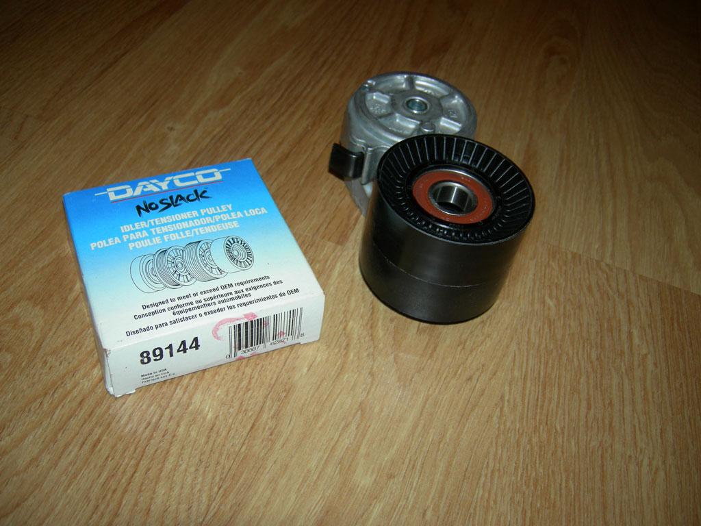

strattec 258 Опубликовано 17 июля, 2015 Неправильная инфа Вот 89147Серега все подходит, он для крайслера 2.4 на фото оригинальный ролик мопар а сверху я положил dayco РОЛИК НАТЯЖИТЕЛЯ ПРИВОДНОГО РЕМНЯ PULLEY, TENSIONER, BELT, DRIVE, 2.4L, DAYCOКод: 89144Производитель: DAYCOЗамены: 04792996AACHR, 04792996ABCHR, 04861277AD, 04861514AACHR, 04861514ABCHR, 4593633AA, 4593633AACHR, 4792996AACHR, 4792996ABCHR, 4861514AA, 4861514AACHR, 4861514ABCHR, 89280DAYCO, YS310MOTORCRAFTДля авто:Chrysler Sebring Convirtible (2003-2006)Chrysler Voyager/Grand Voyager (2001-2007)Dodge Caravan/Grand Caravan (2001-2007)Dodge Stratus Sedan (2003-2006)Plymouth Voyager/Grand Voyager (2001-2007) Поделиться сообщением Ссылка на сообщение Поделиться на другие сайты
zenya 724 Опубликовано 17 июля, 2015 Dayco 89147 Ролик натяжителя приводного ремня 691.00 4 0 дн. 1.8/2.0/2.4L, Incl. Turbo Можно и от ШНивы поставить Только долго не проходит Подшипник там хлипкий 1 Поделиться сообщением Ссылка на сообщение Поделиться на другие сайты

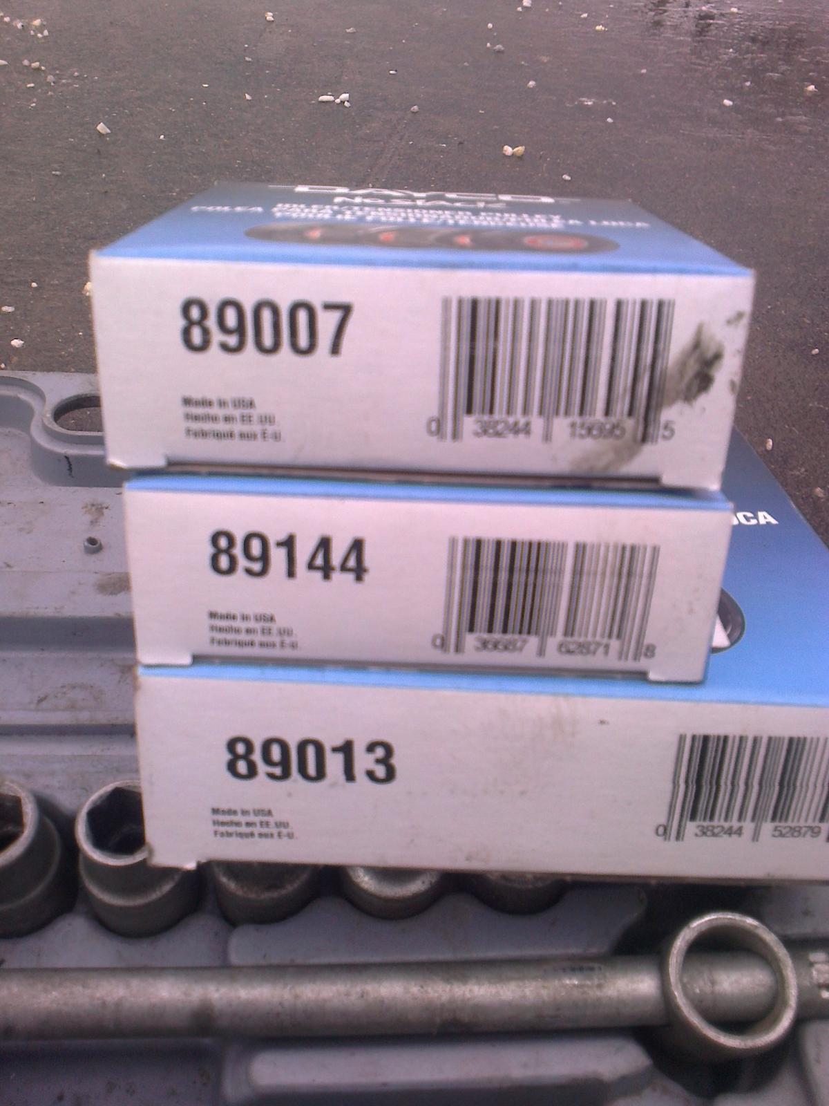

bedzin1966 72 Опубликовано 13 февраля, 2016 да не успел азбуку вставить. суть такая.движок работал тихо.поменял грм появились лишние ших-ших.решил 100 пудов какойто из роликов брак. поставил новые ролики навесного и всё тихо.благо хер не понёс опять в грм полезть. Поделиться сообщением Ссылка на сообщение Поделиться на другие сайты

strattec 258 Опубликовано 13 февраля, 2016 поставил новые ролики навесного и всё тихо.благо хер не понёс опять в грм полезть.Я тебе об этом раньше говорил, что дело в роликах Поделиться сообщением Ссылка на сообщение Поделиться на другие сайты

bedzin1966 72 Опубликовано 13 февраля, 2016 Я тебе об этом раньше говорил, что дело в роликах я помню. но серёг я же их тупо снял и тупо поставил ничего с ними не делал.даже не мазал в тот раз. Поделиться сообщением Ссылка на сообщение Поделиться на другие сайты
