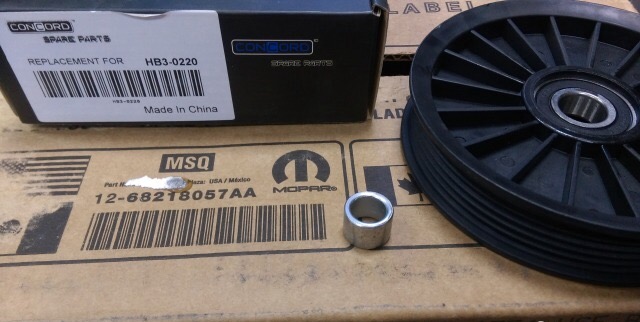

Maks52 641 Опубликовано 13 февраля, 2016 strattec, в новых роликах уже металлическая втулка. Кстати...Concord .Китайский Поделиться сообщением Ссылка на сообщение Поделиться на другие сайты
zenya 724 Опубликовано 13 февраля, 2016 strattec, в новых роликах уже металлическая втулка.image.jpegКстати.Concord ..Китайскийя знаю Но качественный заводской китай Поделиться сообщением Ссылка на сообщение Поделиться на другие сайты

bedzin1966 72 Опубликовано 16 февраля, 2016 strattec, в новых роликах уже металлическая втулка. image.jpeg Кстати.Concord ..Китайскийкак в этой втулке болт будет держатся? в пластмассовую болт вкручивается. Поделиться сообщением Ссылка на сообщение Поделиться на другие сайты
zenya 724 Опубликовано 16 февраля, 2016 как в этой втулке болт будет держатся? в пластмассовую болт вкручивается.Еще раз повторяю Эта втцлка особой роли не играет Она просто направляющая !!! Поделиться сообщением Ссылка на сообщение Поделиться на другие сайты
bedzin1966 72 Опубликовано 16 февраля, 2016 пластиковая втулка плотно входит в подшипник.болт плотно вкручивается во втулку.у меня пл.втулка не плотно сидит в подшипнике.почему то износилась.не знаю.и ролик в этом месте люфтит. а если болт будет гулять свободно.тогда вааще что получится?или я не догоняю. Поделиться сообщением Ссылка на сообщение Поделиться на другие сайты
zenya 724 Опубликовано 16 февраля, 2016 пластиковая втулка плотно входит в подшипник.болт плотно вкручивается во втулку.у меня пл.втулка не плотно сидит в подшипнике.почему то износилась.не знаю.и ролик в этом месте люфтит. а если болт будет гулять свободно.тогда вааще что получится?или я не догоняю.Не догоняешь ! Втулка - направляющая Внутренняя обойма подшипника плотно прижимается к блоку и с наружней стороны пластиной болта Подшипник вращаетс я за счет шариков а не втулки и если есть люфт то это люфт подшипника но никак не втулки Теперь догоняешь ??? Поделиться сообщением Ссылка на сообщение Поделиться на другие сайты
